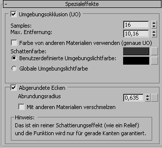

Stellt Einstellungen für Umgebungsokklusion (UO) und abgerundete Ecken und Kanten bereit.

Eine wichtige UO-Einstellung ist der Abstand, innerhalb dessen die UO nach Objekten sucht, die den Lichteinfall verhindern können.
UO mit kleinerem Radius
Durch die Festlegung eines Radius wird ein lokaler UO-Effekt erzielt: Nur die Oberflächen innerhalb des gegebenen Radius werden als okkludierende Objekte erfasst. Das Rendering nimmt dadurch weniger Zeit in Anspruch. Durch die Umgebungsokklusion werden Kontaktschatten und kleine Details hervorgehoben.

Mit dem Computer erstellte Bilder wirken oft unecht, nicht zuletzt wegen der scharfen Objektkanten, die in der Realität meist auf die eine oder andere Weise abgerundet, gefast oder abgenutzt sind. Diese abgerundeten Ecken "fangen das Licht ein", wodurch Glanzlichter entstehen, die die Kanten überzeugender aussehen lassen.
Die abgerundete Ecken im Arch & Design-Material erzeugt beim Rendern die Illusion von abgerundeten Kanten. Diese Funktion dient zur Beschleunigung des Modelliervorgangs und soll Ihnen die Arbeit der individuellen Abrundung oder Fasung von Objektkanten abnehmen.

Abgerundete Ecken bewirken keine Verschiebung, sondern lediglich einen Schattierungseffekt, wie ein Relief-Map. Sie eignen sich besonders gut für gerade Kanten und einfache geometrische Formen, jedoch nicht für komplexe, stark gekrümmte Geometrie.

Wenn Sie finden, dass durch die Verwendung von UO ein unansehnliches Erscheinungsbild mit zu dunklen Ecken und Rändern um selbstilluminierte Objekte herum entsteht, aktivieren Sie die Option "Farbe von anderen Materialien verwenden", um ein präziseres Ergebnis zu erzielen.
Wenn die Option "Farbe von anderen Materialien verwenden" aktiviert ist, legt diese Einstellung das Verhältnis zwischen der Standard-UO-Funktionalität mit auf "Schwarz" gesetzter "Schattenfarbe" und dem Farbverlauf von anderen Materialien fest. Bei der Vorgabeeinstellung R=G=B=0,2 werden 20 % der UO-Schattenfarbe von Schwarz und 80 Prozent von der Farbe des umgebenden Materials abgeleitet. Wenn Sie die Schattenfarbe auf R=G=B=0,0 (Schwarz) setzen, stammen 100 % der Schattenfarbe von den umgebenden Materialien. Wenn Sie die Schattenfarbe auf R=G=B=0,0 (Weiß) setzen, werden 100 Prozent der Schattenfarbe von Schwarz abgeleitet. Dies ist gleichbedeutend mit der Deaktivierung der Option "Farbe von anderen Materialien verwenden" und Auswahl von Schwarz als Schattenfarbe.
im Rollout "Allgemeine Parameter" angegeben ist. Dieser Parameter wird für die herkömmliche Umgebungsokklusion verwendet. Hierbei wird ein gleichmäßiges Umgebungslicht bereitgestellt, und die Schatten werden dann mit dem UO-Effekt herausgehoben.
Die herkömmliche Umgebungsokklusion wird in der Regel beim Rendern ohne andere indirekte Lichtquellen verwendet, kann jedoch auch mit vorhandenen indirekten Lichtquellen kombiniert werden. Beachten Sie, dass dieses gleichmäßige Umgebungslicht nicht den physikalischen Gesetzen entspricht. Es kann jedoch bei der Beleuchtung von problematischen dunklen Ecken helfen.
Hierbei handelt es sich um einen Rendereffekt, der sich nicht auf die Geometrie auswirkt.
Die Abrundung wird auf konvexe Ecken und Oberflächen angewendet, die sich schneiden. Auf konkave Ecken, die sich lediglich berühren, hat der Effekt keine Auswirkung. Damit der Effekt auch auf konkave Ecken angewendet wird, müssen die Objekte ein wenig ineinander geschoben werden. Dieser Effekt wurde für gerade Kanten konzipiert – der Erfolg bei kurvenreichen, komplexen Überschneidungen kann nicht garantiert werden.
