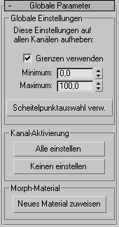

Rollout "Globale Parameter"
Bereich "Globale Einstellungen"
Grenzen verwenden
Verwenden Sie für alle Kanäle Mindest- und Höchstgrenzen.
Deaktivieren Sie die Grenzen, um ein Ziel für mehrere Zwecke zu verwenden. Negative Werte können beim Ziel eines Lächelns zum Beispiel die Mundwinkel nach unten ziehen.
Minimum
Gibt die Mindestgrenze an.
Maximal
Gibt die Höchstgrenze an.
Scheitelpunktauswahl verw.
Aktivieren Sie diese Option, um den Morph-Vorgang auf die Scheitelpunkte zu beschränken, die in einem Modifikator ausgewählt wurden, der sich im Modifikatorstapel unterhalb des Modifikators "Morpher" befindet.
Wenn Sie mit "Character Studio Physique" arbeiten, beschränken Sie die Morph-Animation auf das Basisobjekt, um beispielsweise den Kopf zu richten, aber den Hals auszulassen. Positionieren Sie den Modifikator "Physique" oberhalb des Modifikators "Morpher", und weisen Sie die Kopfscheitelpunkte im Modifikator "Physique" als starr (grün) zu.
Bereich "Kanal-Aktivierung"
Alle einstellen
Klicken Sie hier, um alle Kanäle zu aktivieren.
Keinen einstellen
Klicken Sie hier, um alle Kanäle zu deaktivieren.
Bereich "Morph-Material"
Neues Material zuweisen
Klicken Sie hier, um das Morpher-Material dem Basisobjekt zuzuweisen (dem Objekt, dem der Modifikator "Morpher" zugewiesen wurde).
Zum Anzeigen und Bearbeiten des zugewiesenen Morpher-Materials verwenden Sie den Material-Editor. Es besteht eine direkte Korrelation zwischen den Kanalmaterial-Maps und der Kanalliste im Modifikator "Morpher" (100 Kanäle und 100 Maps). Wenn Kanal 1 zum Beispiel ein Ziel zum Hochziehen der Augenbrauen enthält und Map 1 des Morpher-Materials ein Material zugewiesen ist, dann wird beim Morphen der Augenbrauen auch das Material gemorpht.
Wenn ein Material im Morpher-Material einem Map oder Kanal zugewiesen wird, zu dem es im Modifikator "Morpher" kein Morph-Ziel gibt, können Sie das Material einfach mithilfe des Zahlenauswahlfelds "Kanal" im Modifikator "Morpher" an einem statischen Objekt morphen. Weitere Informationen finden Sie unter Morpher-Material.

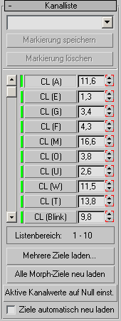

Rollout "Kanalliste"
Der obere Bereich im Rollout "Kanalliste" enthält Steuerelemente für die Verwaltung von Markierungen, mit denen verschiedene Positionen in der Liste der Morph-Ziele angegeben werden. Die Kanäle 15 bis 24 können beispielsweise alle Gefühlsziele enthalten. Anstatt durch Bildlauf können Sie zum Anzeigen dieser Kanäle in der Liste auch eine Markierung aus der Liste wählen.
Dropdown-Liste "Markierung"
Wählen Sie in der Liste eine zuvor gespeicherte Markierung, oder geben Sie in das Textfeld einen neuen Namen ein, und klicken Sie auf "Markierung speichern", um eine neue Markierung zu erstellen.
Die Kanäle 15 bis 24 können beispielsweise alle Gefühlsziele enthalten. Anstatt diese Spuren durch Bildlauf anzuzeigen, können Sie zum Anzeigen dieser Kanäle in der Liste auch eine Markierung aus der Liste wählen.
Verschieben Sie die Bildlaufleiste, um einen bestimmten Satz aus 10 Kanälen auszuwählen, geben Sie im Textfeld einen Namen ein, und klicken Sie zum Speichern der Kanalauswahl auf "Markierung speichern".
Markierung löschen
Wählen Sie den Namen der zu löschenden Markierung aus der Dropdown-Liste, und klicken Sie dann auf "Markierung löschen".
[Kanalliste]
Der Modifikator "Morpher" unterstütztbiszu 100 Morph-Kanäle. Gehen Sie mithilfe des Schiebereglers die Kanäle durch. Nachdem Sie einem Kanal ein Morph-Ziel zugewiesen haben, wird der Name des Ziels in der Kanalliste angezeigt. Zu jedem Kanal gibt es ein Prozentfeld und ein Zahlenauswahlfeld, über die der Wert geändert werden kann.
Namen und Reihenfolge von Kanälen können Sie im Rollout Kanalparameter ändern.
Klicken Sie mit der rechten Maustaste auf einen Morph-Kanal, um ein Kontextmenü aufzurufen:
  • Aus Szene auswählen Wählen Sie diesen Befehl, und wählen Sie dann ein Objekt in den Ansichtsfenstern aus, um dem Kanal ein Morph-Ziel zuzuweisen.
  • Kanal löschen Löscht die Morph-Daten, den Namen und die Parameter aus dem Kanal. Diese Option wird nur angezeigt, wenn der Kanal Daten enthält.
  • Ziel neu laden Lädt Morph-Daten aus dem Ziel erneut. Verwenden Sie diese Option, nachdem Sie ein Ziel bearbeitet haben.
Listenbereich
Zeigt den Bereich der in der Kanalliste sichtbaren Kanäle an.
Mehrere Ziele laden
Lädt mehrere Morph-Ziele in leere Kanäle, wenn Sie im Auswahldialogfeld Objektnamen auswählen und auf "Laden" klicken.
Übersteigt die Anzahl der Ziele die Anzahl der leeren Kanäle, wird ein Warnhinweis angezeigt, und die Kanäle werden nicht zugewiesen.
Alle Morph-Ziele neu laden
Lädt alle Morph-Ziele erneut.
Sind die Ziele bearbeitet worden, werden die Kanäle entsprechend den Änderungen aktualisiert. Wenn ein Morph-Ziel aus der Szene gelöscht wurde, führt der Morpher anhand der im Kanal gespeicherten Daten eine Aktualisierung durch. Dabei werden die zuletzt gespeicherten Morph-Daten verwendet.
Aktive Kanalwerte auf Null einstellen
Klicken Sie, um für alle aktiven Morph-Kanäle Keys mit einem Wert von Null zu erstellen, wenn die Auto-Key-Schaltfläche aktiviert ist.
Damit können Sie verhindern, dass das Modell durch Key-Interpolation verzerrt wird. Klicken Sie zuerst auf die Option "Aktive Kanalwerte auf Null einstellen", und legen Sie anschließend den gewünschten Wert für einen bestimmten Kanal fest. Das Modell wird nur vom geänderten Kanal beeinflusst.
Ziele automatisch neu laden
Aktivieren Sie diese Option, damit der Modifikator "Morpher" animierte Ziele dynamisch aktualisiert. Der Einsatz dieser Option führt zu einem Leistungsabfall.

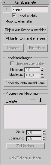

Rollout "Kanalparameter"
Die Kanalnummerschaltfläche und das Kanalnummerfeld oben in diesem Rollout enthalten Angaben zum aktiven Kanal in der Kanalliste.
Kanalnummer
Klicken Sie auf die Nummer neben dem Kanal, um ein Menü aufzurufen. Verwenden Sie die Befehle in dem Menü, um Kanäle zu gruppieren und zu organisieren oder um einen Kanal zu suchen.
  • Verschieben nachÖffnet das Dialogfeld "Kanaloperation". Um den aktuellen Kanal auf den ausgewählten Kanal zu verschieben, wählen Sie einen Kanal aus der Liste aus, und klicken Sie auf "Verschieben nach".
  • Austauschen mitÖffnet das Dialogfeld "Kanaloperation". Um den aktuellen Kanal durch den ausgewählten Kanal auszutauschen, wählen Sie einen Kanal aus der Liste aus, und klicken Sie auf "Austauschen mit".
  • Verwendete Kanäle Zeigt eine Liste der aktiven Kanäle an. Wählen Sie einen Kanal aus, um ihn oben in der Kanallisten-Anzeige im Rollout "Kanalliste" einzufügen.
Kanalname
Zeigt den Namen des aktuellen Ziels an. Ändern Sie bei Bedarf den Namen des Ziels im Textfeld. Parameteränderungen im Rollout "Kanalparameter" wirken sich auf das aktuelle Ziel aus.
Kanal ist aktiv
Aktiviert bzw. deaktiviert einen Kanal. Nicht aktive Kanäle haben keinen Einfluss auf das Morph-Ergebnis. Deaktivieren Sie bestimmte Kanäle mit dieser Option, um sich auf die Animation anderer Kanäle zu konzentrieren.
Bereich "Morph-Ziel erstellen"
Objekt aus Szene auswählen
Aktivieren Sie diese Option, und klicken Sie in den Ansichtsfenstern auf ein Objekt, um dem aktuellen Kanal ein Morph-Ziel zuzuweisen. Durch Auswählen wird ein Objekt in die Liste "Progressives Morphing" aufgenommen.
Aktuellen Zustand erfassen
Wählen Sie einen leeren Kanal aus, um diese Funktion zu aktivieren. Klicken Sie auf diese Option, um ein Ziel mit den aktuellen Kanalwerten zu erstellen.
Der erfasste Kanal wird immer blau angezeigt, weil er Morph-Daten, aber keine bestimmte Geometrie enthält. Wählen Sie "Extrahieren", um eine Netzkopie des erfassten Zustands zu erstellen.
Löschen
Löscht die Zielzuweisung für den aktuellen Kanal.
Extrahieren
Wählen Sie einen blauen Kanal aus, und klicken Sie auf diese Option, um ein Objekt aus den Morph-Daten zu erstellen.
Wenn Sie mit der Option "Aktuellen Zustand erfassen" eine Momentaufnahme einer Gruppe von Kanalwerten gemacht haben, diese aber bearbeiten möchten, erstellen Sie mit der Option "Extrahieren" ein neues Objekt, wählen Sie dieses als Ziel des Kanals aus, und beginnen Sie mit der Bearbeitung.
Bereich "Kanaleinstellungen"
Grenzen verwenden
Aktivieren Sie diese Option, um beim aktuellen Kanal Grenzen zu verwenden, wenn die Option "Grenzen verwenden" im Rollout "Globale Parameter" deaktiviert ist.
Minimum
Legt die Untergrenze fest.
Maximal
Legt die Obergrenze fest.
Morpht nur ausgewählte Scheitelpunkte im aktuellen Kanal.
Bereich "Progressives Morphing"
Beim progressiven Morphing erfolgt eine Interpolation auf der Grundlage der Spannung durch (ähnlich wie beim TCB-Animations-Controller), sodass eine glatte Interpolation durch alle dazwischenliegenden Ziele erzeugt wird. Dadurch erhält der Animator ganz neue Kontrollmöglichkeiten über die Morphing-Transformation.
Morph-Objekt mit mehreren dazwischenliegenden Zielen
Morph-Objekt mit nur einem einzigen Ziel
Beim Morphen von einem Ziel zu einem anderen kann es vorkommen, dass das Objekt Zwischenphasen durchläuft, die nicht erwünscht sind. Wenn Sie beispielsweise einen geraden Zylinder direkt in einen gebogenen Zylinder morphen, wird der Zylinder in den Zwischenphasen gestaucht.
Sie erhalten unter Umständen bessere Resultate, wenn Sie für das Objekt mehrere dazwischenliegende Morph-Ziele erstellen und diese Zwischenziele als Kanäle verwenden. Eine einfachere Lösung besteht jedoch darin, nur wenige Zwischenziele zu erstellen und progressives Morphing zu verwenden. Bei progressivem Morphing werden die Zwischenziele nicht als Kanäle verwendet, sondern dienen dazu, die Endziele zu beeinflussen.
Zielliste
Führt alle dazwischenliegenden Morph-Ziele auf, die mit dem aktuellen Kanal verknüpft sind. Um Morph-Ziele zur Liste hinzuzufügen, klicken Sie auf "Objekt aus Szene auswählen".
Nach oben
Verschiebt das ausgewählte dazwischenliegende Morph-Ziel in der Zielliste nach oben.
Nach unten
Verschiebt das ausgewählte dazwischenliegende Morph-Ziel in der Zielliste nach unten.
Tipp: Sie erhalten die besten Ergebnisse, wenn Sie das ursprüngliche Morph-Ziel (das Morph-Ziel im Kanal) ans untere Ende der Liste verschieben.
Ziel %
Gibt an, wie viel das dazwischenliegende Morph-Ziel zur endgültigen Morphing-Lösung beiträgt.
Spannung
Gibt die allgemeine Linearität der Scheitelpunkt-Transformation zwischen den dazwischenliegenden Morph-Zielen an. Bei einem Wert von 1,0 wird ein "loser" Übergang erzeugt, sodass die Interpolation leicht über jedes Ziel hinausschießt. Bei einem Wert von 0,0 wird ein direkter, linearer Übergang zwischen jedem dazwischenliegendem Ziel erzeugt.
Ziel löschen
Löscht das derzeit ausgewählte dazwischenliegende Morph-Ziel aus der Zielliste.
Morph-Ziel neu laden
Lädt Daten aus dem aktuellen Ziel erneut in den Kanal. Laden Sie ein Ziel neu, wenn dieses angepasst oder bearbeitet wurde.
Wenn der Eintrag für das aktive Morph-Ziel in der Kanalliste leer ist, steht die Schaltfläche nicht zur Verfügung, und der Text "Kein Ziel neu zu laden" wird angezeigt.
