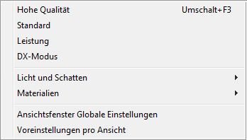

Menü "Schattierung" - Nitrous
Anmerkung: Dieses Menü kann angepasst werden. Weitere Informationen finden Sie im Abschnitt Prozeduren weiter unten.
Allgemeine Optionen für Nitrous-Ansichtsfenster stehen in der Gruppe Visueller Stil & Darstellung des Dialogfelds Ansichtsfenster konfigurieren zur Verfügung.
Benutzeroberfläche
Hohe Qualität
Wendet Einstellungen für qualitativ hochwertige Schattierung, Beleuchtung und andere Ansichtsfenster-Vorschaueffekte an.
Standard
Wendet Einstellungen für qualitativ standardmäßige Schattierung, Beleuchtung und andere Ansichtsfenster-Vorschaueffekte an.
Leistung
Wendet leistungsoptimierende Einstellungen für Schattierung, Beleuchtung und andere Ansichtsfenster-Vorschaueffekte an.
DX-Modus
Verwendet DirectX-(Direct3D-)Shader für Vorschaueffekte in Ansichtsfenstern. Verwenden Sie DX-Modus beim Arbeiten mit DirectX-Shader-Materialien.
Licht und Schatten
Zeigt ein Untermenü mit Optionen für die Vorschau von Beleuchtung und Schatten an.
Materialien
Zeigt ein Untermenü mit Optionen für die Materialanzeige an.
Ansichtsfenster Globale Einstellungen
Öffnet das Dialogfeld Ansichtsfenster konfigurieren.
Voreinstellungen pro Ansicht
Öffnet das Dialogfeld Ansichtsfenster-Einstellung und -Voreinstellung, in dem Sie eine benutzerdefinierte Qualitätsvoreinstellung festlegen können.
Anmerkung: Die Einstellungen der vier vorgegebenen Qualitätsmodi können nicht angepasst werden. Wenn Sie Einstellungen eines vorhandenen Modus ändern, wird ein benutzerdefinierter Modus erstellt und zu dem Menü hinzugefügt.
