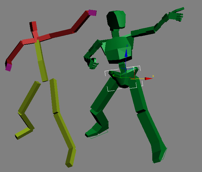

Der Vorgang läuft in zwei Phasen ab: Zunächst werden die Bewegungsdaten in eine separate Hierarchie in Max importiert und anschließend die Animationsdaten mit dem Dienstprogramm Animation erfassen aus der Hierarchie auf das CAT-Rig gemappt.
Für jedes Format steht ein eigenes Importmodul bereit. Nach dem Import der Daten wird die komplette Zuordnung von Animation erfassen übernommen: Die Daten werden zunächst automatisch den Elementen der Figur zugeordnet und können bei Bedarf manuell bearbeitet werden.
