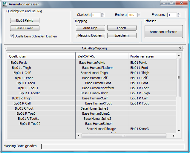

Die beiden Hierarchien werden in den Listen "Quellknoten" und "Ziel-CAT-Rig" angezeigt. Die Einträge der Liste "Knoten erfassen", die diejenigen Knoten der Quelle anzeigt, deren Animation von den entsprechenden CAT-Rig-Bones aufgenommen wird, werden von der Auto-Map-Funktion vorgenommen. Das Auto-Mapping wird automatisch während des Importvorgangs durchgeführt.

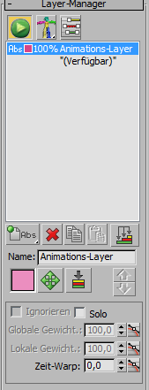

Die Animation des Ausgangs-Rigs wird abgespielt, während sie in einen neuen ("kollabierten") Animationslayer des CAT-Rigs übertragen wird, der jetzt auch in der Liste des Layer-Managers erscheint.

Untermenü "Animation - CAT". Die beiden Hierarchien werden in den Listen "Quellknoten" und "Ziel-CAT-Rig" angezeigt. Bisher wurde kein Mapping durchgeführt. Daher ist die Liste "Aufzunehmende Knoten" leer und die Schaltfläche "Animation erfassen" nicht verfügbar.
Nach einer kurzen Pause zeigt die Liste "Aufzunehmende Knoten" die Quellknoten an, deren Animation von den entsprechenden CAT-Rig-Bones aufgenommen wird.
Die Animation des Ausgangs-Rigs wird abgespielt, während sie in einen neuen Animationslayer des CAT-Rigs übertragen wird, der jetzt auch in der Liste des Layer-Managers erscheint.

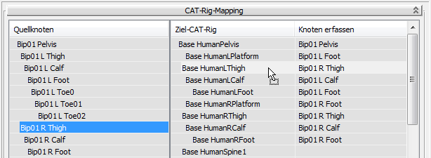

Wenn Sie mit den Ergebnissen von "Auto-Map" nicht zufrieden sind, können Sie die Bones mit einer der beiden folgenden Methoden zuordnen:
Wenn Sie die Maustaste loslassen, wird der Name des Quell-Bones in der Liste "Knoten erfassen" neben dem Ziel-Bone angezeigt, dem er zugeordnet wird.

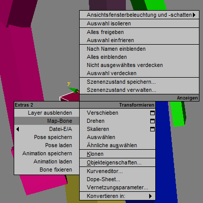

Der Quad-Menü-Befehl "Bone zuordnen" wird erst angezeigt, nachdem wenigstens ein Bone mit der manuellen Methode zugeordnet wurde (siehe oben).

Das Rollout "CAT-Rig-Zuordnung" enthält zwei unabhängig scrollbare Listen.
Um Rig-Komponenten manuell zuzuordnen, ziehen Sie einen Eintrag aus der Quellknoten-Liste auf den entsprechenden Eintrag in der Ziel-CAT-Rig-Liste (z. B. Becken auf Becken). Daraufhin erscheint der Quellknoten in der Liste "Aufzunehmende Knoten" neben dem CAT-Rig-Knoten, dem er zugeordnet wird.
Alternativ kann die Software die Zuordnung beim Import von Motion-Capture-Daten über CAT oder nach dem Import von Motion-Capture-Daten mit der 3ds Max-Importfunktion automatisch durchführen. Weitere Informationen hierzu finden Sie unter Vorgehensweise.
Zeigt die Hierarchie an, aus der die Animation aufgenommen wird. Füllen Sie die Liste, indem Sie auf die Schaltfläche "Quellobjekte" klicken.
Zeigt die Hierarchie an, in die die erfasste Animation übertragen wird.
Zeigt die Einträge der Quellknoten-Liste an, deren Animation auf die entsprechenden Elemente der CAT-Rig-Hierarchie übertragen werden soll.
