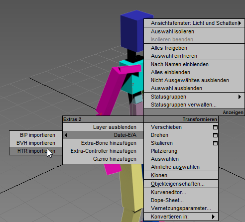

Sie können auf dieselbe Weise HTR- und BVH-Motion-Capture-Dateien in CAT importieren. Das entsprechende Importmodul öffnet die Datei als eine Hierarchie aus Quader-Grundkörpern mit Keyframes. Verwenden Sie das Hilfsmittel Animation erfassen, um diese Bewegung den Elementen Ihres CAT-Rigs zuzuordnen.

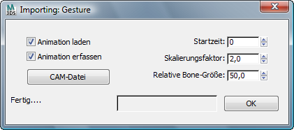

Wenn diese Option aktiviert ist, wird die gesamte Animation importiert. Wenn deaktiviert, wird nur die Ausgangsstellung der Motion-Capture-Datei importiert.
Wenn diese Option aktiviert ist, werden Animationen automatisch erfasst und die neuen Bones dem CAT-Rig überlagert. Wenn deaktiviert, werden Animationen auf einen neuen Satz von Bones importiert, ohne dass das CAT-Rig beeinflusst wird.
Falls bereits CAM-Dateien erstellt wurden, können Sie auf diese Schaltfläche klicken, um eine auszuwählen.
Das Frame, bei dem die importierte Animation beginnt.
Die Skalierung, die bei der Erstellung auf die importierte Hierarchie angewandt wird.
Die Größe der beim Importieren erstellten Bones.
