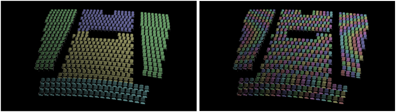

Links: Farben der Stühle in der Aula variieren je nach Objekt-ID
Rechts: Farben variieren zufällig

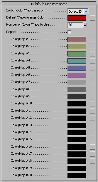

Wählen Sie die Basis, auf deren Grundlage eine Farbe oder ein Map zugewiesen werden soll:
. Objekten mit der ID 1 wird die Farbe / das Map Nr. 1 zugewiesen, usw. Die Farbe oder das Map, das Objekten oder Flächen zugewiesen wird, deren ID außerhalb des angegebenen Bereichs fällt (1 bis Anzahl der Farben/Maps). Gilt nicht für die Option "Zufall".
Der höchste ID-Wert, der verwendet werden kann. Wenn "Wiederholen" deaktiviert ist, werden IDs, die höher sind als dieser Wert (oder als 0 festgelegt sind) die Standardfarbe/Farbe außerhalb des gültigen Bereichs zugewiesen. Bereich = 1 bis 20.
Wenn diese Option aktiviert ist, wird der Zuweisungszyklus von Farben/Maps bei Werten wiederholt, die höher sind als die Einstellung "Number Of Colors/Maps To Use". Wenn z. B. für "Number Of Colors/Maps To Use" als Wert 7 festgelegt ist, verwenden Objekte oder Flächen mit ID 8 oder 15 die Farbe/Map Nr. 1, die IDs 9 oder 16 verwenden Nr. 2, usw.
Wenn diese Option deaktiviert ist, verwenden alle IDs, die sich außerhalb des angegebenen Bereichs befinden (1 bis "///Anzahl zu verwendender Farben/Maps///" die ///Vorgabe-Außerbereichsfarbe///.
Legen Sie für jeden Farbe-/Map-Parameter eine Farbe bzw. ein Map fest, das verwendet werden soll. Wenn Sie ein Map zuweisen, wird die Farbe überschrieben, es sei denn, Sie deaktivieren das Map mithilfe eines Kontrollkästchens auf dem Rollout Maps.
Um ein Map zuzuweisen, klicken Sie auf die Schaltfläche "Map" rechts neben dem Farbfeld und wählen ein Map aus der Material-/Map-Übersicht.
Auf diesem Rollout befinden sich Kontrollkästchen für das Aktivieren und Deaktivieren der Map-/Farbzuweisungen und Schaltflächen zum Zuweisen von Maps.
