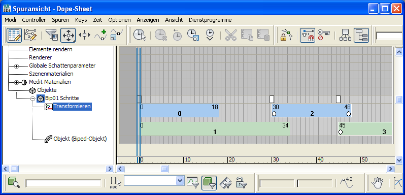

Die Schritt-Keys werden in einem eigenen Anzeigebereich im Dope-Sheet-Modus der Spuransicht dargestellt. Die Schritt-Keys werden als Farbblöcke dargestellt, die jeweils den Zeitraum markieren, in dem sich einer der Füße des Bipeds in einem Schritt befindet.
Schritte in der Spuransicht
Die Farben der Schritt-Keys entsprechen den Farben der Schrittsymbole in den Ansichtsfenstern. Wie bei den Schrittsymbolen werden auch hier aktive Schritte in blassen Farben und inaktive Schritte in kräftigen Farben dargestellt.
Die Anzeige der Schritt-Keys bezieht sich direkt auf die unterschiedlichen Zustände, in denen sich das Bein und der Fuß zu einem bestimmten Zeitpunkt befinden können. Der linke Rand eines jeden Schritt-Keys zeigt an, dass sich der Fuß im Berührungszustand befindet, während der rechte Rand den Abhebezustand angibt. Die Dauer des Schritt-Keys zwischen "Berührung" und "Abheben" entspricht der Zeit, in der sich der Fuß im Zustand "Aufgesetzt" befindet. Die Abstände zwischen den Schritt-Keys geben den Zeitraum an, in dem sich der Fuß vollständig außerhalb eines Schritts befindet (Bewegungszustand).

Die ausgewählten Schritte werden automatisch auch in der Spuransicht ausgewählt. In der Spuransicht werden ausgewählte Schritte durch einen weißen Rand und Punkte am linken und rechten Rand des Schritt-Keys gekennzeichnet.
Ausgewählter Schritt-Key in der Spuransicht
Ausgewählter linker Rand eines Schritt-Keys in der Spuransicht
Um den zeitlichen Ablauf von Schritten zu bearbeiten, müssen Sie lediglich die ausgewählten Schritte oder Ränder zeitlich verschieben.
Wenn Sie einen ganzen Schritt verschieben, ändert sich der Zeitpunkt, zu dem der Schritt beginnt und endet, nicht jedoch seine Dauer. Die Dauer eines Schritts ändern Sie, indem Sie seine Ränder verschieben.
