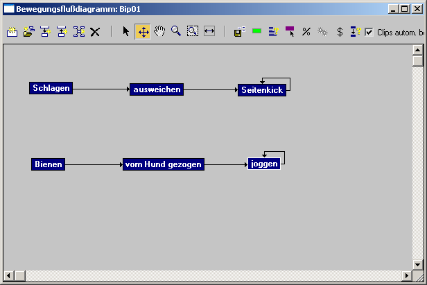

So erstellen Sie Übergänge mithilfe von "Übergang von -> zu erstellen" bzw. "Übergang zu <- von erstellen":
Wählen Sie im Dateidialogfeld den Speicherort Ihrer BIP-Dateien aus.
Die ausgewählten Clips werden daraufhin im Fenster "Bewegungsflussdiagramm" angezeigt.
Die oberen Clips werden mit "Übergang von -> zu erstellen" verknüpft. Die unteren Clips werden mit "Übergang zu - von erstellen" verknüpft.
So erstellen Sie Übergänge mithilfe von Alle Übergänge erstellen:
Wählen Sie im Dialogfeld zur Dateiauswahl die Position der .bip-Dateien aus.
Die ausgewählten Clips werden daraufhin im Dialogfeld "Bewegungsflussdiagramm" angezeigt.
3ds Max erstellt Übergänge zwischen den einzelnen Clips, auch von jedem Clip zu sich selbst.
Die möglichen Übergänge von einem Clip zum nächsten werden daraufhin automatisch generiert.

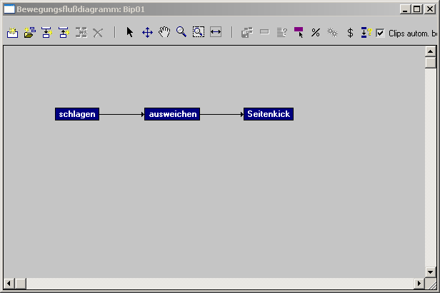

So optimieren Sie die Übergänge im Bewegungsflussdiagramm:
Ausgewählte Übergänge werden weiß dargestellt.
Daraufhin wird das Dialogfeld "Übergangsoptimierung" angezeigt.
Während die Optimierungen verarbeitet werden, wird oben im Bewegungsflussdiagramm ein Fortschrittbalken angezeigt.
