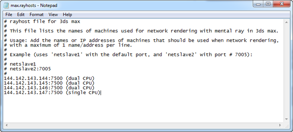

Außerdem sollten die Informationen zu jedem Satelliten in der Datei RAYHOSTS gespeichert werden. Sie können Satellitensysteme einrichten, indem Sie im Rollout "Verteiltes Bucket-Rendern" auf die Schaltfläche "Hinzufügen" klicken (siehe Beschreibung im Abschnitt "Benutzeroberfläche" unten).
Bei Verwendung von eigenständigen mental ray-Systemen müssen Remote-Hosts (alle Systeme, auf denen 3ds Max nicht ausgeführt wird) über den mental ray-Renderer (ray.exe) verfügen. Dafür müssen Sie das mental ray-Installationsprogramm auf allen Remote-Hosts ausführen. Anleitungen zu diesem Vorgang sind im Lieferumfang des von NVIDIA vertriebenen mental ray-Renderers enthalten.
Sobald die Remote-Hosts für die Ausführung einer lizenzierten Instanz von ray.exe konfiguriert sind, können Sie sie für verteiltes Rendern einsetzen, indem Sie in der RAYHOSTS-Datei ihre Namen angeben. Mithilfe der Schaltfläche "Hinzufügen" können Sie der RAYHOSTS-Datei zusätzliche Hosts auf dieselbe Weise wie zusätzliche Satellitenprozessoren hinzufügen (siehe Beschreibung im Abschnitt "Benutzeroberfläche" unten).

Beispiel einer rayhost-Datei

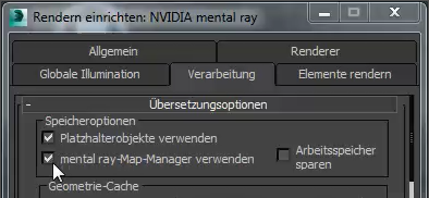

Rollout Übersetzungsoptionen die Option Platzhalterobjekte verwenden und mental ray-Map-Manager verwenden.
Aktivieren Sie in der Gruppe Verarbeitung

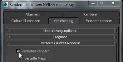

Rollout Verteiltes Bucket-Rendern die Option Verteiltes Rendern.

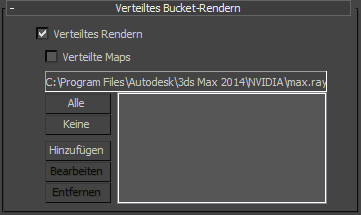

Wenn diese Option aktiviert ist, kann der mental ray-Renderer mehrere Satelliten- oder Host-Systeme für verteiltes Rendern einsetzen. In der Liste werden die zu verwendenden Systeme angezeigt. Vorgabe = Deaktiviert.
Die anderen Steuerelemente für verteiltes Rendern sind nur dann verfügbar, wenn die Option "Verteiltes Rendern" aktiviert ist.
Wenn diese Option aktiviert ist, wird dadurch festgelegt, dass sich alle Textur-Maps auf jedem Slave-Computer befinden, auf dem verteiltes Rendern ausgeführt wird. Dies spart Zeit, da mental ray nicht mehr alle Maps über TCP/IP an jeden Slave verteilen muss. Wenn diese Option deaktiviert ist, bedeutet dies, dass sich alle beim Rendern verwendeten Maps auf dem lokalen System befinden, also auf dem System, von dem der Rendervorgang gestartet wird. Vorgabe = Deaktiviert.
Wenn "Verteilte Maps" aktiviert ist, die Maps sich jedoch nicht auf den Slaves befinden, werden diese Maps nicht auf den Slaves gerendert und die gerenderte Ausgabe ist dadurch fehlerhaft. Außerdem wird im mental ray-Meldungsfenster eine Fehlermeldung angezeigt.
Wenn Sie nur lokales Rendern durchführen, hat diese Einstellung keine Auswirkungen.
Wenn sich beim verteilten Rendern die Maps auf allen Systemen befinden, müssen sie völlig identische Dateinamen und Verzeichnispfade haben.
Zeigt den Namen und den Pfad der RAYHOSTS-Datei an.
Sobald Sie eine RAYHOSTS-Datei ausgewählt haben, werden in dieser Liste die Hostsysteme angezeigt, die für verteiltes mental ray-Rendern zur Verfügung stehen. Sie können diese Liste dazu verwenden, nur diejenigen Hosts auszuwählen, die Sie für diesen speziellen Rendervorgang einsetzen möchten. Wenn Sie mit aktivierter Option "Verteiltes Rendern" rendern, verwendet der mental ray-Renderer nur die Hosts, deren Namen in dieser Liste markiert sind. Klicken Sie auf einen Host-Namen, um ihn auszuwählen. Durch erneutes Klicken auf einen Host-Namen können Sie seine Auswahl rückgängig machen.
Wenn "Verteiltes Rendern" aktiviert wurde, die Liste der Hosts beim Klicken auf "Rendern" jedoch leer ist, führt 3ds Max kein verteiltes Bucket-Rendern durch.
Markiert alle Systemnamen in der Host-Liste.
Entfernt die Markierung aller Systemnamen in der Host-Liste.
Klicken Sie auf diese Schaltfläche, um das Dialogfeld "DBR-Host hinzufügen/bearbeiten" zu öffnen und der RAYHOSTS-Datei Host-Prozessoren hinzuzufügen.
Klicken Sie auf diese Schaltfläche, um das Dialogfeld "DBR-Host hinzufügen/bearbeiten" zu öffnen und den markierten Host-Prozessor in der RAYHOSTS-Datei zu bearbeiten. Diese Option ist nur verfügbar, wenn ein einziger Listeneintrag markiert ist.

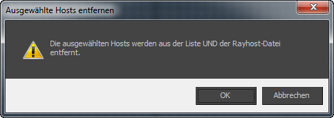

Klicken Sie auf diese Schaltfläche, um die aktuell markierten Host-Prozessoren aus der Liste und der RAYHOSTS-Datei zu entfernen. Dieser Befehl ist nur verfügbar, wenn mindestens ein Eintrag in der Liste markiert ist.
Wenn Sie auf "Entfernen" klicken, wird das Dialogfeld "Ausgewählte Hosts entfernen" mit einer Warnung angezeigt, dass die Host-Deskriptoren an beiden Stellen entfernt werden.
Um einen zuvor entfernten Host wiederherzustellen, klicken Sie erneut auf die Schaltfläche "Hinzufügen".
