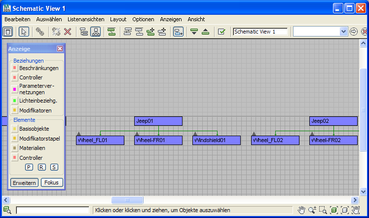

In diesem können Sie Beziehungen zwischen Objekten anzeigen, erstellen und bearbeiten. Zudem können Sie Hierarchien erstellen sowie Controller, Materialien, Modifikatoren oder Beschränkungen zuweisen.
Im Fenster mit den Anzeigeeinstellungen für die schematische Ansicht können Sie die Elemente und Beziehungen steuern, die angezeigt und bearbeitet werden sollen. Mithilfe der schematischen Ansicht können Sie in komplexen Hierarchien oder Szenen mit einer großen Anzahl von Objekten navigieren. Zudem verdeutlicht die schematische Ansicht die Struktur von Dateien, die Sie nicht selbst erstellt haben.
Eine leistungsfähige Funktion ist das Listenansichtsfenster. Sie können die Knoten in einer Textliste anzeigen, die Sie nach Kriterien sortieren können. Die Listenansichten können für die schnelle Navigation extrem komplexer Szenen genutzt werden. Über die Beziehungs- oder Instanzansicht in der schematischen Ansicht können Sie Lichteinschlüsse oder Parametervernetzungen innerhalb der Szene anzeigen. Darüber hinaus können Sie die Instanzanzeige steuern und eine Liste der Objektvorkommen anzeigen.
Die schematische Ansicht ermöglicht des Weiteren die Einbindung von Hintergrundbildern oder Rastern sowie die Anordnung von Knoten basierend auf der physischen Position in der Szene, was die Anordnung für Figurenmanipulationen erleichtert.
Es stehen zahlreiche Anordnungsmöglichkeiten zur Auswahl, z. B. automatische Anordnung oder freier Modus. Das Layout der Knoten wird zusammen mit der benannten schematischen Ansicht gespeichert. Sie können zudem ein Hintergrundbild als Vorlage für das Layout der Knoten im Fenster laden.

Alle Elemente in der schematischen Ansicht werden als benannte Quader dargestellt. Für die Angabe des jeweiligen Status dieser Objekte gelten verschiedene Konventionen.

Der Text von Instanzelementen wird in der schematischen Ansicht fett dargestellt. Bei Knoten wird dies im Basisobjektelement angezeigt. In der Abbildung handelt es sich bei Quader02 und Quader03 um Instanzen.
