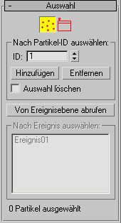

Mit den Steuerelementen in diesem Rollout können Sie Partikel auf Partikel- oder Ereignisebene auswählen. Die Auswahl von Partikeln auf Ereignisebene ist insbesondere für die Fehlerbehebung und zu Kontrollzwecken hilfreich. Partikel, die auf Partikelebene ausgewählt wurden, können durch den Operator "Löschen", den Gruppenauswahloperator und den Test "Auswahl teilen" beeinflusst werden. Es gibt keine Möglichkeit, ausgewählte Partikel mit Standardhilfsmitteln von 3ds Max wie "Verschieben" und "Drehen" direkt zu manipulieren.
Parameterfenster. Ausgewählte Partikel werden in den Ansichtsfenstern rot angezeigt (sofern es sich nicht um Geometrie handelt) und haben die Form, die mit dem Operator "Anzeige"
Einstellung "Auswahl" festgelegt wurde.
Jedes Partikel verfügt über eine eindeutige ID-Nummer, wobei das erste Partikel die ID 1 erhält und alle weiteren Partikel fortlaufend nummeriert werden. Mit den Steuerelementen in diesem Bereich können Sie Partikel nach ihren ID-Nummern auswählen bzw. ihre Auswahl aufheben. Die Steuerelemente sind nur beim Auswählen auf Partikelebene verfügbar.
"Partikel-IDs zeigen" aktivieren. Mit dieser Schaltfläche können Sie eine Auswahl der Ereignisebene auf die Partikelebene übertragen. Die Schaltfläche ist nur auf der Partikelebene verfügbar.
Hier werden alle Ereignisse in Partikelfluss angezeigt, wobei ausgewählte Ereignisse markiert sind. Um alle Partikel eines Ereignisses auszuwählen, klicken Sie auf den entsprechenden Eintrag in der Liste, oder verwenden Sie die Standardauswahlmethoden in den Ansichtsfenstern.
Zeigt die Anzahl der ausgewählten Partikel an.
