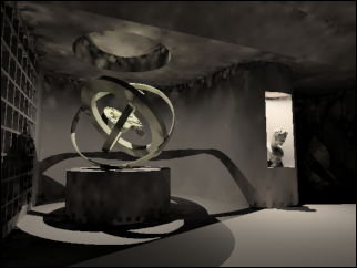

Mit globaler Illumination gerenderte Szene ohne abschließende Sammlung
