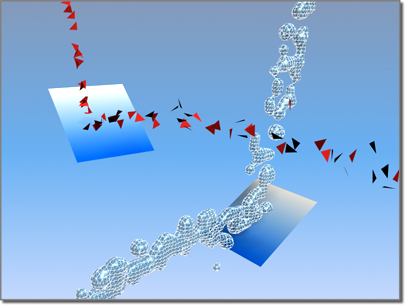

Der Space Warp "Deflektor" wirkt wie ein Schutzschild, der die vom Partikelsystem erzeugten Partikel abwehrt. Mit dem Deflektor können Sie beispielsweise Pflastersteine im Regen simulieren. Sie können Space Warps vom Typ "Deflektor" mit einem Space Warp "Schwerkraft" kombinieren, um Wasserfall- und Springbrunneneffekte zu erzielen.
Zwei Partikelströme treffen auf zwei Deflektoren

Der Effekt des Deflektors wird hauptsächlich von seiner Größe und seiner Ausrichtung relativ zum Partikelsystem, das an ihn gebunden ist, bestimmt. Sie können außerdem festlegen, wie stark der Deflektor die Partikel ablenkt.
