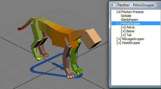

Hub-Gruppen sind keine eigenständigen Elemente, sondern eine Teilmenge der Elemente des Rigs, die deren Verwaltung erleichtert. Zu einer Hub-Gruppe gehören ein Hub, dessen Glieder und eventuell vorhandene Schwänze.
Hub-Gruppen werden überall dort angezeigt, wo die CAT-Rig-Hierarchie dargestellt wird, z. B. im CATMotion-Editor. Der Name der Hub-Gruppe setzt sich aus dem Namen des Hubs gefolgt von dem Wort "Gruppe" zusammen – z. B. BrustkorbGruppe.
Die BeckenGruppe des Panther-Rigs
