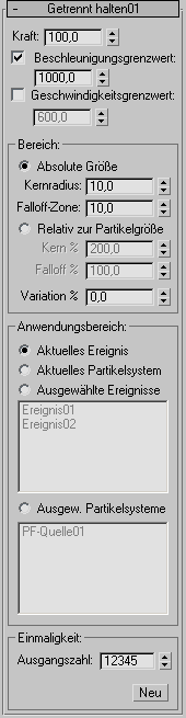

"Ereignisdauer"), um abhängig von den gewünschten Ergebnissen unterschiedliche Werte festzulegen. Durch Einstellen eines Volumens und einer Falloff-Zone können Sie den Bereich festlegen, in dem sich die Kraft auswirkt. Diese Einstellungen können entweder als absolute Abstände oder relativ zur Partikelgröße definiert werden.
Kernradius Bestimmt den Abstand zum Drehpunkt jedes Partikels, bis zu dem die Kraft mit voller Stärke angewendet wird (in Systemeinheiten. Vorgabe = 10,0.
Falloff-Zone Beschreibt den Abstand zum Kernradius, nach dem die Kraft von ihrer vollen Stärke auf 0 abnimmt (in Systemeinheiten. Vorgabe = 10,0.
Kern % Bestimmt den Abstand zu jedem Partikel, bis zu dem die Kraft mit voller Stärke angewendet wird, als Prozentwert des Partikelradius. Vorgabe = 200,0.
Falloff % Beschreibt den Abstand zum Kernradius, nach dem die Kraft von ihrer vollen Stärke auf 0 abnimmt, als Prozentwert des Radius. Vorgabe = 100,0.
Wenn Sie beispielsweise die Option "Absolute Größe" wählen, als Wert für "Kernradius" 40 und für "Falloff-Zone" 20 festlegen sowie für "Variation %" den Wert 50, ist der tatsächliche Kernradius der einzelnen Partikel eine Zufallszahl zwischen 20 und 60 und die Falloff-Zone eine Zufallszahl zwischen 10 und 30. Partikelfluss verwendet für alle Partikel denselben Wert für "Variation %". Wenn also für den Kernradius der Wert 20 bestimmt wurde, ist der Wert für "Falloff-Zone" 10.
Die Kraft des Operators "Getrennt halten" trennt Partikel als Vorgabe nur im aktuellen Ereignis voneinander (d. h. in dem Ereignis, das den Operator "Getrennt halten" enthält), wenn der Operator lokal angewendet wird, bzw. nur die Partikel in den Ereignissen im aktuellen Fluss, wenn der Operator global angewendet wird. Im Bereich "Anwendungsbereich" können Sie festlegen, dass Partikel von Partikeln in anderen Ereignissen oder Flüssen getrennt werden, ohne dass das Verhalten der Flüsse selbst beeinflusst wird. Vorgabe = Aktuelles Ereignis.

Mit der Einstellung "Einmaligkeit" können Sie unter Bereich
zufällige Werte für die Option "Variation %" definieren.
