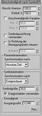

Die Benutzeroberfläche wird im Parameterfenster auf der rechten Seite des Dialogfelds "Partikelansicht" angezeigt. Wenn das Symbol ausgewählt ist, werden die Parameter außerdem auch in der Modifikatorgruppe angezeigt.
Wenn die Geschwindigkeit oder Richtung des Operatorsymbols abrupt geändert wird, können Sie diesen Wert erhöhen, damit die Partikel dem Symbol besser folgen.
"Ereignisdauer"), um abhängig von den gewünschten Ergebnissen unterschiedliche Werte festzulegen. Mit dem Vorgabewert 100 wird die Geschwindigkeit ausschließlich über die Geschwindigkeit des Symbols gesteuert. Mit dem Wert 0 wirkt sich die Geschwindigkeit des Symbols überhaupt nicht auf die Partikelgeschwindigkeit aus. Bei Werten dazwischen wird das Kombinationsverhältnis durch den Wert des Parameters "Einfluss %" bestimmt.
Mit der Option "Geschwindigkeits-Variation" kann verhindert werden, dass die Partikel sich während ihrer Bewegung entlang dem Pfad bündeln. Beachten Sie jedoch, dass die Geschwindigkeit eines einzelnen Partikels nicht variiert, sondern im Verlauf der Bewegung konstant bleibt.
Min. %/Max. % Legt die minimalen und maximalen Prozentwerte für die Variation der Partikelgeschwindigkeit fest. Vorgabe = 50,0 (Min. %) und 100,0 (Max. %).
Wenn Sie für die Einstellung "Min. %" beispielsweise den Wert "50" und für die Einstellung "Max. %" den Wert "200" wählen, variiert die Partikelgeschwindigkeit zwischen der Hälfte und dem Zweifachen der Symbolgeschwindigkeit.
Der Operator "Geschwindigkeit nach Symbol" steuert die Partikelbewegung standardmäßig nur über die Animation der Symbolposition. Wenn Sie jedoch die Option "Symbolausrichtung verwenden" aktivieren, wird von Partikelfluss auch die Rotation des Symbols auf die Partikelbewegung angewendet. Diese Bewegung ist im Wesentlichen kreisförmig; wie stark sie ist, hängt vom Abstand zwischen den einzelnen Partikeln und dem Symbol ab. Vorgabe = Deaktiviert.
Am besten lernen Sie die Funktionsweise dieser Option kennen, wenn Sie damit arbeiten. Eine Anleitung für diese Option finden Sie unter So verwenden Sie die Option "Symbolausrichtung verwenden".
Abstand Legt den Abstand fest, der zwischen den Partikeln und dem Operatorsymbol liegen muss, damit sich die Option In Richtung der Bewegungsbahn steuern auswirkt. Vorgabe = 10,0.
Wenn Sie die Operatoreinstellungen animieren, kann Partikelfluss die Animation wahlweise auf alle Partikel ab dem Start-Frame der Animation bzw. dem ersten Frame des aktuellen Ereignisses oder auf der Grundlage des Partikelalters auf jedes Partikel anwenden. Wenn Sie für die Einstellung "Synchronisation nach" beispielsweise die Option "Partikelalter" wählen und die Keys für die Geschwindigkeits-Variation an den Frames 0 und 30 erstellen, wird die Geschwindigkeits-Variation für jedes Partikel von Partikelfluss zwischen der Erzeugung und dem dreißigsten Frame animiert, wenn das erzeugt wurde, solange das Ereignis aktiv ist. Wenn Sie für die Einstellung "Synchronisation nach" die Option "Absolute Zeit" wählen, wird die Geschwindigkeits-Variation von Frame 0 bis 30 der Animation animiert. Dies gilt selbst dann, wenn sich zu diesem Zeitpunkt keine Partikel in dem Ereignis befinden. Wenn Sie für die Einstellung "Synchronisation nach" die Option "Ereignisdauer" wählen, wird die Animation der Geschwindigkeits-Variation auf alle Partikel angewendet, sobald sie in das Ereignis eintreten. Weitere Informationen finden Sie unter Gruppe Animations-Abstand-Keying .
Partikelfluss kann die Animation des Symbols des Operators "Geschwindigkeit nach Symbol" wahlweise auf alle Partikel ab dem Start-Frame der Animation bzw. dem ersten Frame des aktuellen Ereignisses oder auf der Grundlage des Partikelalters auf jedes Partikel anwenden. Eine Erläuterung finden Sie unter Gruppe Animations-Abstand-Keying.
Legt den Zeitrahmen fest, in dem die Animation des Symbols auf die Partikel angewendet wird:
Mit der Einstellung "Einmaligkeit" können Sie zufällige Werte für die Geschwindigkeits-Variation festlegen.
