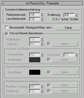

Sie können ein Map auf einige Parameter im Rollout "mr-Physischer Himmel-Parameter" anwenden: Hintergrund, Trübung, Bodenfarben, Nachtfarbe, Rot/Blau-Tönung und Sättigung.
Klicken Sie zum Zuweisen eines Maps auf die Map-Schaltfläche, und wählen Sie anhand der Material-/Map-Übersicht ein Map aus.
Sie können ein Map aus einem Beispielfeld im Material-Editor auch ziehen und ablegen. Wenn der Erweiterte Material-Editor geöffnet ist, können Sie aus der Ausgangsbuchse eines Map-Knotens ziehen und auf dieser Schaltfläche ablegen. Sie können auch von einer Map-Schaltfläche im Material-Editor oder einem beliebigen anderen Ort der 3ds Max-Benutzeroberfläche ziehen und ablegen. Wenn Sie ein Map auf der Map-Schaltfläche ablegen, werden Sie in einem Dialogfeld gefragt, ob das Map als (unabhängige) Kopie oder als Instanz des Quell-Maps erstellt werden soll.
Mithilfe dieser Einstellungen können Sie die sichtbare Darstellung der Sonne am Himmel anpassen.
![]() Leuchtintensität = 5 |
![]() Leuchtintensität = 0,1 |
![]() Skalierung = 1 |
![]() Skalierung = 4 |
Um ein Map oder einen Shader auf diesen Parameter anzuwenden, klicken Sie auf die Map-Schaltfläche (Vorgabe: "Keine"). Weitere Informationen finden Sie unter Map-Schaltflächen.
Verwendet die entsprechenden Einstellungen aus dem Rollout "mr-Himmel - Parameter" für die verbleibenden Einstellungen im Rollout "mr PhysicalSky - Parameter" (außer für "Luftperspektive"). Vorgabe = Aktiviert.
Weitere Informationen finden Sie unter Allgemeine Parameter.
Die Menge von Partikeln in der Luft. Die möglichen Werte liegen zwischen 0,0 (ein vollständig klarer Tag) und 15,0 (extrem bedeckt oder ein Sandsturm in der Sahara). Vorgabe = 0,0.
Weitere Informationen finden Sie unter Trübung.
Weitere Informationen finden Sie unter Horizonthöhe.
Bei einem Wert von 0,0 wird der Horizont vollkommen scharf dargestellt. In der Regel sind nur Werte kleiner als 0,5 sinnvoll. Der gesamte Bereich reicht jedoch bis 10,0. Bei diesem Wert ist der Horizont vollkommen unscharf, d. h., es ist kein Horizont mehr vorhanden.
