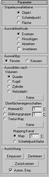

Das Rollout "Parameter" wird angezeigt.
Wenn Sie "Netzobjekt" wählen, sollten Sie anschließend auf "Keine" klicken und ein Objekt auswählen, das als Auswahlvolumen dienen soll.

Hiermit können Sie bestimmen, ob ausgewählte Flächen vollständig oder teilweise innerhalb des definierten Volumens liegen, wenn Sie für "Stapelauswahlebene" die Option "Fläche" wählen.
Mit diesen Steuerelementen können Sie die Auswahl mit einem Grundkörper, einem Netzobjekt oder nach Flächeneigenschaften festlegen.
Neben Netzobjekten können Sie auch Patch- und NURBS-Objekte verwenden. Wenn Sie außerdem im Rollout "Weiche Auswahl"
"Weiche Auswahl verwenden" aktivieren, können Sie die Auswahl über Spline-Objekte und Partikelsysteme festlegen. Letztere Option ist sehr wirkungsvoll, da sich die Auswahl mit der Bewegung der Partikel ändert.
[Schaltfläche Netzobjekt] Klicken Sie auf diese Schaltfläche und wählen Sie dann zur Festlegung des Auswahlbereichs ein Objekt aus. Sie müssen "Netzobjekt" nicht zuerst wählen, aber Sie müssen "Netzobjekt" wählen, um das Objekt als Volumen verwenden zu können. Nachdem Sie ein Objekt ausgewählt haben, erscheint sein Name auf der Schaltfläche. Wenn kein Objekt ausgewählt wurde, trägt diese Schaltfläche die Aufschrift "Keine".
Definiert die Auswahl nach Oberflächeneigenschaften statt nach geometrischem Volumen. Diese Option steht zwar nicht in direktem Zusammenhang mit Volumen, aber sie wurde aufgenommen, weil "Volumenauswahl" ein Prozedurmodifikator ist und Netz auswählen explizit funktioniert. Auch wenn sich die Topologie ändert, wählt "Volumenauswahl" jetzt durchgehend die Flächen oder Scheitelpunkte mit einem bestimmten Material oder einer speziellen Glättungsgruppe aus.
Geben Sie an, auf welcher Oberflächeneigenschaft die Auswahl basieren soll, indem Sie eine der folgenden Optionen wählen:

Diese Steuerelemente werden im Allgemeinen eingesetzt, wenn sich das Gizmo durch Transformationen nicht mehr in seiner ursprünglichen Ausrichtung zum Objekt befindet.
Ändert die Größe des Gizmos, sodass das Objekt oder die vorherige Auswahl im Stapel eingeschlossen wird. Behält eine eventuell vorgenommene Rotation bei.
Zentriert das Gizmo wieder auf dem Objekt oder auf der vorherigen Auswahl im Stapel. Behält alle zuvor vorgenommenen Skalierungen oder Rotationen bei.
Stellt die Vorgabegröße und -ausrichtung des Gizmos wieder her. Löscht den Effekt aller zuvor durchgeführten Transformationen.
Wenn diese Option aktiviert ist, werden Größe und Form des Gizmos automatisch an das Objekt angepasst, wenn Sie die zugrundeliegende Topologie ändern (z. B. durch Transformieren der Scheitelpunkte).
Mit diesen Steuerelementen, die nur auf der Scheitelpunkt-Auswahlebene verfügbar sind, können Sie ein stetiges Sinken der Wirkung zwischen ausgewählten und nicht ausgewählten Scheitelpunkten festlegen. Siehe Rollout "Weiche Auswahl" (Netz bearbeiten/Bearbeitbares Netz).
