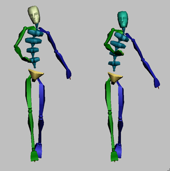

Wenn Sie für die oberen und unteren Körperteile des Bipeds unterschiedliche Bewegungen verwenden, erhalten Sie möglicherweise eine Situation, in der die Balance in den beiden Clips nicht übereinstimmt. Wenn z. B. die Arme in der Bewegung für den Oberkörper wild umherfuchteln, sollte die Hüftbewegung dies einigermaßen kompensieren, um den Biped im Gleichgewicht zu halten. Eine einfache Mischung dieser Armbewegung mit einer anderen Hüft-/Beinbewegung dürfte in den meisten Fällen nicht das gewünschte Gleichgewicht erzielen.
Bipeds mit denselben Ober- und Unterkörperbewegungen. Beim Biped links wird die Balance kompensiert, beim Biped rechts nicht.

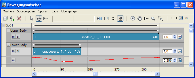

Als Vorgabe kompensiert der Mischer Unterschiede in der Bewegung von Ober- und Unterkörper durch Anpassen der Bewegungen von Wirbelsäule und Becken. Wenn sich der Biped z. B. an der Taille nach vorne beugt, wird das Becken etwas verschoben, um die Gewichtsverlagerung aufzufangen, während die Wirbelsäulendrehung etwas zurückgenommen wird, damit der Biped nicht sein Gleichgewicht verliert. Die Balancekompensierung hat das Ziel, die Bewegung des Bipeds so natürlich wie möglich erscheinen zu lassen.
Im Mischer können Sie das Ausmaß der automatischen Balancekompensierung mithilfe der Balance-Spur steuern, die für jeden Biped, der dem Mischer hinzugefügt wird, automatisch angelegt wird.
Balance-Spur
Die Balance-Spur verfügt über eine Gewichtungskurve, mit der Sie das Ausmaß der automatischen Balancekompensierung zwischen den Ober- und Unterkörper-Spurgruppen regeln können. Der standardmäßige Gewichtungswert "1,0" für die gesamte Balance-Spur bietet ein Höchstmaß an Kompensierung. Sie können den Gewichtungskurvenwert an verschiedenen Punkten reduzieren, um die automatische Balancekompensierung einzuschränken.

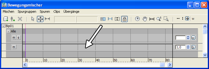

So passen Sie mithilfe der Balance-Spur die Balance an:
Am oberen Rand der Balance-Spur wird die Gewichtungskurve angezeigt.
Wenn die Gewichtungskurve einen Wert von "0,0" hat, findet keine Balancekompensierung statt. Bei Werten zwischen "0,0" und "1,0" wird die Balance in einem gewissen Maße angepasst.

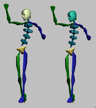

So nehmen Sie Feineinstellungen an der Balancekompensierung für Becken- und Wirbelsäulenbewegungen vor:
Mithilfe der Werte im Dialogfeld "Balanceparameter" kann die Balance des Bipeds feineingestellt werden.
"Balanceparameter". Das Dialogfeld "Balanceparameter" wird angezeigt.
Bipeds mit denselben Ober- und Unterkörperbewegungen. Beim Biped links liegt der Fortführungswert bei "0,0", beim Biped rechts bei "1,0".
