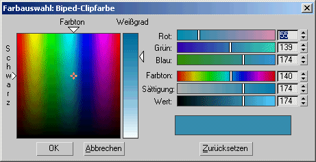

Mit dieser Option können Sie die Farben der Clips in den Mischungen des ausgewählten Objekts ändern. Wenn Sie diesen Befehl wählen, wird eine Farbauswahl angezeigt, über die Sie die gewünschte Clip-Farbe auswählen können.
