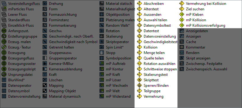

Alle Tests befinden sich im Depot der im Partikelansicht und werden in alphabetischer Reihenfolge aufgeführt. Das Symbol für all diese Tests ist eine gelbe Raute, die normalerweise eine vereinfachte Darstellung eines elektrischen Schalters enthält.
Die Partikelfluss-Tests im Partikelansichts-Depot
