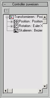

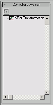

So weisen Sie einen XRef-Controller mithilfe der Bewegungsgruppe zu:
3ds Max referenziert die Transformations-Controller des Szenenobjekts von den Controllern des externen Objekts.
![]() Transformationsposition des Objekts markiert. |
![]() Transformationsposition des Objekts extern referenziert. |

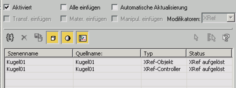

"XRef-Objekte". Die Kugel wird in der Master-Szene bei [0,0,0] angezeigt.
Die Kugel wird von [10,10,10] nach [15,15,15] versetzt.
Dadurch wird der lokale Abstand der Kugel entfernt, sodass die Kugel zur ursprünglichen Position [0,0,0] zurückkehrt.
