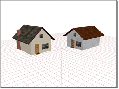

platzieren von Häusern mithilfe des Grundrasters

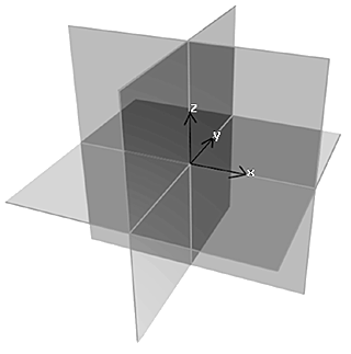

Die drei auf den Weltkoordinatenachsen basierenden Ebenen werden als Grundraster bezeichnet. Dieses Grundraster bildet das Hauptbezugssystem der dreidimensionalen Welt.
Um das Positionieren von Objekten zu vereinfachen, wird in den einzelnen Ansichtsfenstern immer nur eine Ebene des Grundrasters angezeigt. Die Abbildung zeigt alle drei Ebenen, wie sie erscheinen würden, wenn sie in einem einzelnen Perspektiv-Ansichtsfenster angezeigt würden.
Achsen und Ebenen des Grundrasters
Jede Ebene des Grundrasters wird durch zwei Achsen definiert. Im vorgegebenen Perspektiv-Ansichtsfenster sehen Sie die XY-Ebene (Grundebene) mit der von links nach rechts verlaufenden X-Achse und der von vorn nach hinten verlaufenden Y-Achse. Die dritte Achse, die Z-Achse, verläuft im Ursprung vertikal durch diese Ebene.

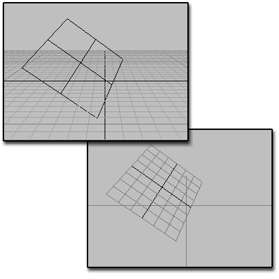

Oben: Inaktives Rasterobjekt in einer Szene
Unten: Aktiviertes Rasterobjekt
Das Grundraster ist an den Weltkoordinatenachsen ausgerichtet. Sie können das Grundraster für jedes Ansichtsfenster ein- bzw. ausblenden, Sie können jedoch nicht seine Ausrichtung verändern.
Um die Arbeit mit den Rastern flexibler zu gestalten, wird das Grundraster durch Rasterobjekte ergänzt; dies sind unabhängige Raster, die Sie beliebig platzieren, anordnen und an anderen Objekten oder Oberflächen ausrichten können. Diese Rasterobjekte dienen als "Konstruktionsebenen", die Sie entweder nach einmaliger Verwendung löschen oder speichern und immer wieder verwenden können. Siehe Präzisions- und Zeichenhilfen.
