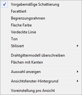

Ansichtsfenster-Beschriftungsmenü "Voreinstellung pro Ansicht"
Das Ansichtsfenster-Beschriftungsmenü "Voreinstellung pro Ansicht" enthält zusätzliche Optionen für Nitrous-Ansichtsfenster.
Menü "Qualität"
Anmerkung: Dieses Menü kann angepasst werden. Weitere Informationen finden Sie im Abschnitt Prozeduren weiter unten.
Benutzeroberfläche
Vorgabemäßige Schattierung
Texturiert Geometrie mit Schattierung und Beleuchtung gemäß der Einstellungen für Schattierung und Beleuchtung im Ansichtsfenster-Beschriftungsmenü "Schattierung".
Anzeige mit vorgabemäßiger Schattierung
Facettiert
Zeigt die Geometrie mit Facetten an, unabhängig von den Einstellungen im Bereich Glättung. Diese Option ist besonders nützlich, um Modellierern, insbesondere Modellierern von Figuren, die exakte Geometrie anzuzeigen, mit der sie arbeiten.
Facettierte Anzeige (links mit Glättung; rechts mit Facetten)
Begrenzungsrahmen
Zeigt nur die Kanten des Begrenzungsrahmens jedes einzelnen Objekts an.
Begrenzungsrahmenanzeige
Wenn "Begrenzungsrahmen" aktiv ist und Sie auch die Option "Auswahl anzeigen" "Auswahl mit Flächen mit Kanten anzeigen" aktivieren, werden die ausgewählten Objekte als Drahtgittermodelle dargestellt. Diese Option befindet sich unter Ansichtsfensterschattierung: Beschriftungsmenü.
Ähnlich werden, wenn "Begrenzungsrahmen" aktiv ist und Sie auch die Option "Ausgewählte Objekte schattieren" aktivieren, die ausgewählten Objekte schattiert. Diese Option findet sich im Bereich Auswahl dieser Gruppe (siehe unten) und im Menü Ansichten oder in erweiterten Menüs im Menü Szene unter Ansichten konfigurieren.
Wenn diese Option ausgewählt ist, werden Gebäudewände in einem Begrenzungsrahmen-Ansichtsfenster schattiert angezeigt.
"Ausgewählte Objekte schattieren" ist aktiviert.
Flache Farbe
Schattiert Geometrie mit flachen Farben ohne Berücksichtigung der Beleuchtung. Schatten werden jedoch weiterhin angezeigt.
Anzeige mit flachen Farben
Verdeckte Linie
Verdeckt Flächen und Scheitelpunkte, deren Normalen von der Ansicht weg weisen, sowie Objektteile, die durch nähere Objekte ausgeblendet werden. Schatten werden angezeigt.
Anzeige "Verdeckte Linien"
Ton
Zeigt die Geometrie als einheitliche Terrakottafarbe. Diese Option kann hilfreich für Modellierer sein, die nicht abgelenkt werden möchten von der Textur eines Objekts.
Ton-Anzeige (links realistische Schattierung; rechts Ton-Schattierung)
Stilisiert
Zeigt ein Untermenü mit nicht fotorealistischen Stile zur Auswahl: Grafit, Buntstift, Tinte Farbtinte, Acryl, Pastell und Tech.
Drahtgittermodell überschreiben
Überschreibt die visuellen Einstellungen zum Anzeigen von Geometrie im Drahtgittermodus.
Drahtgittermodell-Anzeige
Flächen mit Kanten
Zeigt Flächenkanten im Ansichtsfenster an.
Auswahl anzeigen
Zeigt ein Untermenü mit Optionen für die Anzeige von ausgewählten Flächen an: entweder mit Kanten oder schattiert.
Ansichtsfenster-Hintergrund
Zeigt ein Untermenü mit Optionen für den Ansichtsfenster-Hintergrund an.
Öffnet das Dialogfeld "Ansichtsfenster-Einstellung und -Voreinstellung".
