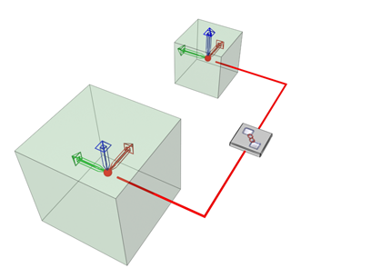

Sehen Sie sich zum Beispiel die beiden Quader in der folgenden Abbildung an. Der größere Quader ist dem kleineren übergeordnet. Die Drehpunkte und die Verknüpfungen zwischen den Quadern sind hier abgebildet, um Ihnen die Arbeitsweise der Verknüpfung zu zeigen. Die Verknüpfung geht vom Drehpunkt des übergeordneten Objekts zum Drehpunkt des untergeordneten Objekts. Stellen Sie sich den Drehpunkt des untergeordneten Objekts als Verbindungsglied zwischen dem übergeordneten und dem untergeordneten Objekt vor.
Über ihre Drehpunkte verknüpfte übergeordnete und untergeordnete Objekte.

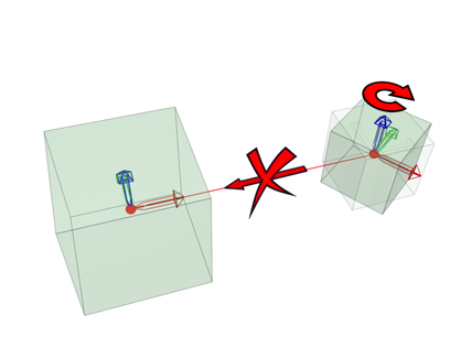

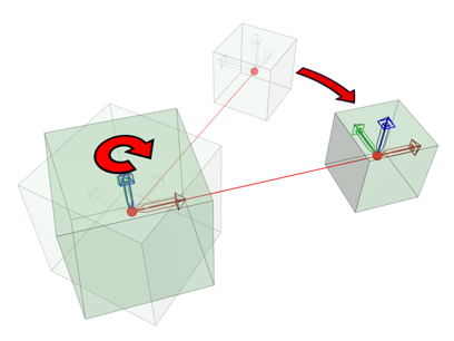

Eine Rotation des übergeordneten Objekts wirkt sich auf die Position und Ausrichtung des untergeordneten Objekts aus.
Eine Rotation des untergeordneten Objekts hat keinen Einfluss auf das übergeordnete Objekt.

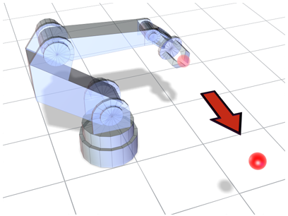

Verknüpfungen sind in eine Richtung gehende "Leitungen", über die am übergeordneten Objekt vorgenommene Transformationen an die untergeordneten Objekte weitergeleitet werden. Wenn Sie das übergeordnete Objekt verschieben, drehen oder skalieren, wird das untergeordnete Objekt im gleichen Maß verschoben, gedreht oder skaliert. Da hierarchische Verknüpfungen nur in eine Richtung wirken, hat das Verschieben, Drehen oder Skalieren des untergeordneten Objekts keinen Einfluss auf das übergeordnete Objekt.

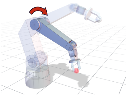

Vom übergeordneten Objekt werden nur die Transformationen an ein untergeordnetes Objekt weitergegeben. Wenn Sie das übergeordnete Objekt verschieben, drehen oder skalieren, wird die mit dem Objekt verknüpfte Unterstruktur ebenfalls animiert.

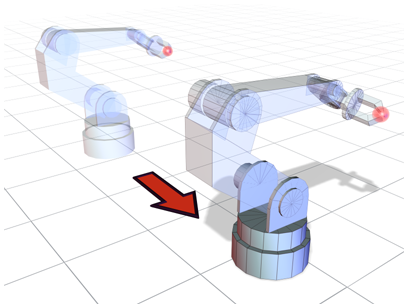

Durch Verschieben des übergeordneten Stammobjekts wird die ganze Hierarchie verschoben.

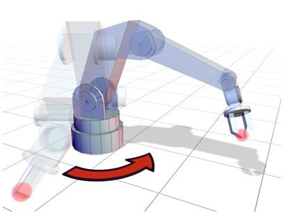

Eine Rotation des übergeordneten Stammobjekts wird auf alle untergeordneten Objekte übertragen.

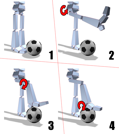

Manipulieren der Hierarchie eines Beins.
Schauen Sie sich die verknüpfte Gliederpuppe in der Abbildung an. Wenn Sie den rechten Fuß der Gliederpuppe auf den Fußball neben der Gliederpuppe setzen möchten, führen Sie folgende Schritte durch:
Beim Transformieren von Objekten beginnen Sie immer mit dem übergeordneten Objekt auf der höchsten Ebene und arbeiten sich dann durch die Hierarchie nach unten vor.
