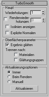

Hier können Sie die Grundparameter für "TurboSmooth" einstellen.
Legt fest, wie oft das Netz unterteilt wird. Bei Erhöhung dieses Werts wird das Netz bei jeder neuen Wiederholung unterteilt, indem für jeden Scheitelpunkt sowie jede Kante und Fläche aus der vorhergehenden Wiederholung gleichmäßig interpolierte Scheitelpunkte erzeugt werden. Der Modifikator unterteilt dann die Flächen so, dass diese neuen Scheitelpunkte verwendet werden. Vorgabe = 1. Bereich = 0 bis 10.
Die Anzahl der Iterationen nimmt von rechts nach links zu
Dies hat zur Folge, dass bei direkter Verwendung des Ergebnisses von "TurboSmooth" zum Anzeigen oder Rendern die Verarbeitung im Allgemeinen schneller erfolgt, wenn diese Option aktiviert ist. Darüber hinaus ist die Qualität der Normalen ein wenig höher. Wenn Sie jedoch oberhalb des Modifikators "TurboSmooth" Modifikatoren anwenden, die die Topologie beeinflussen (z. B. "Netz bearbeiten"), dann gehen diese Normalen verloren und werden neue Normalen berechnet, was sich abträglich auf die Leistung auswirken kann. Daher ist es wichtig, immer darauf zu achten, "Explizite Normalen" nur dann zu aktivieren, wenn nach der Anwendung von "TurboSmooth" die Objekttopologie nicht durch andere Modifikatoren geändert wird.
Mit diesen Steuerelementen können Sie Glättungsgruppen auf das Objekt anwenden und den Glättungseffekt durch Oberflächeneigenschaften beschränken lassen.
Mit diesen Steuerelementen können Sie manuelle oder renderbezogene Aktualisierungsoptionen für Situationen festlegen, in denen die Komplexität der Glättung zu hoch für automatische Aktualisierungen ist. Sie können auch im Hauptbereich festlegen, dass ein höheres Maß an Glättung nur zum Zeitpunkt des Renderns angewendet werden soll.
Aktualisiert das Objekt im Ansichtsfenster, sodass es den aktuellen Einstellungen für "TurboSmooth" entspricht. Diese Funktion ist nur verfügbar, wenn Sie "Beim Rendern" oder "Manuell" gewählt haben.
