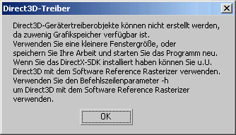

Direct3D meldet eine Speicherwarnung.

Wenn Sie den Direct3D-Treiber für 3ds Max konfiguriert haben, wird möglicherweise eine Speicherwarnung angezeigt, wenn Sie 3ds Max starten.
In der Regel wird diese Warnung angezeigt, wenn Sie mehrere Programme ausführen, die den Grafikspeicher der Grafikkarte auslasten. Dies kann vor allem dann der Fall sein, wenn das 3ds Max-Fenster maximiert ist.
So können Sie diese Warnmeldung am schnellsten umgehen:

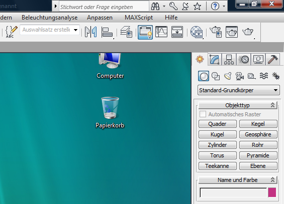

Nach dem Start von 3ds Max wird die Benutzeroberfläche angezeigt, aber Sie können den System-Desktop durch jedes der Ansichtsfenster hindurchscheinen sehen. Dieses Problem tritt normalerweise auf, wenn Ihre Anzeige auf OpenGL bzw. Direct3D konfiguriert ist, Ihre Grafikkarte jedoch OpenGL oder Direct3D nicht vollständig unterstützt.
Bei einer Konfiguration für Direct3D kann dieses Problem auch mit der Meldung "Direct3D konnte nicht initialisiert werden" auftreten.
