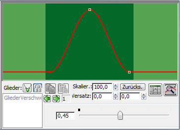

AnhebAufsetzMod ist für aller Glieder verfügbar, aber nur für Beine relevant. Dieses Diagramm steuert das Verhältnis der Zeit, die sich die Füße auf dem Boden befinden, und der Zeit, die sie sich in der Luft befinden. Die einzige Einstellmöglichkeit in diesem Fenster ist der Schieberegler unter dem Diagramm.
Wenn Sie den Schieberegler nach links bewegen, wird die Kurve im dunkelgrünen Bereich schmaler. Das bedeutet, dass die Füße länger auf dem Boden bleiben und eine Art "Jupitereffekt" erzeugt wird.
Wenn Sie den Schieberegler weit genug nach rechts bewegen, sodass ein Teil der Kurve im hellgrünen Bereich verläuft, dann befinden sich beide Füße für einen Teil des Zyklus gleichzeitig in der Luft – die Figur beginnt zu rennen.
Sie können AnhebAufsetzMod für Figuren animieren, um während der Animation zwischen Geh- und Laufmodus zu wechseln.

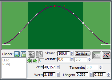

Der Kniewinkel-Controller ist nur für Beine verfügbar.
Das Diagramm steuert den Kniewinkel während des gesamten Zyklus. Weitere Informationen finden Sie unter Übertragen.
Das Beingewichtungsdiagramm steuert bei Verwendung der Option Übertragen die Gewichtsverteilung zwischen den Füßen.
