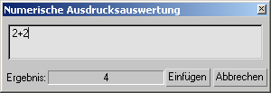

Wenn ein numerisches Feld aktiv ist, können Sie einen Rechner anzeigen, der als "Numerische Ausdrucksauswertung" bezeichnet wird. Wenn Sie den Rechner anzeigen möchten, drücken Sie Strg+N.
Wenn Sie einen Ausdruck eingeben, wird er ausgewertet, und das Ergebnis wird im Feld "Ergebnis" angezeigt. Klicken Sie auf "Einfügen", um das Ergebnis der Berechnung in das Feld zu übertragen. Klicken Sie auf "Abbrechen", um die Ausdrucksauswertung zu schließen.
Die Ausdrücke, die Sie eingeben können, werden unter Mathematische Ausdrücke erläutert. Variablen können in der Ausdrucksauswertung nicht verwendet werden, aber Sie können die Konstanten "pi" (Kreiszahl), "e" (Basis des natürlichen Logarithmus) und "TPS" (Ticks pro Sekunde) eingeben. Bei diesen Konstanten muss die Groß- und Kleinschreibung beachtet werden: "PI", "E" oder "tps" werden nicht erkannt.
Sie können auch einen Vektorausdruck oder einen Funktionsaufruf an einen Ausdruck-Controller eingeben, jedoch muss das Ergebnis des Ausdrucks oder der Funktion ein Skalarwert sein. Andernfalls wertet die Ausdrucksauswertung ihn nicht aus.
