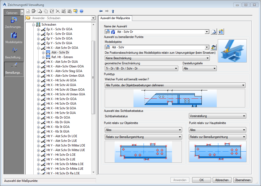

Ändern einer Punktauswahlvorschrift
Eine Vorschrift der Maßpunktauswahl enthält Einstellungen für Modellobjekte und geometrische Einschränkungen, Punkttyp, Position am Objekt oder am Hauptteil.
Die Punktauswahlvorschriften können für mehrere verschiedene Bemaßungsvorschriften gelten. Folglich wirken sich Änderungen auf alle Bemaßungsvorschriften aus, die veränderte Punktauswahlvorschriften verwenden.
Wählen Sie eine vordefinierte Punktauswahlvorschrift aus der Liste. Die bestehenden Regeln können umbenannt und neue Regeln können hinzugefügt werden.

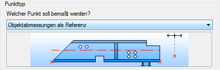

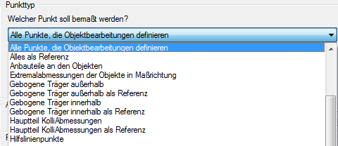

Wählen Sie im Bereich Punkttyp die Eigenschaften der bei der Punktauswahl zu verwendenden Objektgeometrie (z. B. Objektkontur, Objektbearbeitungen, Löcher usw.). Außerdem können Punkte als Referenz verwendet werden.
Die folgende Tabelle listet die Unterstile auf, mit deren Hilfe Sie angeben können, welche Punkte an welchen Objekten bemaßt werden sollen.
Option
Alle als Referenz
Alle Anbauteile als Referenz
Alle Löcher als Referenz
Alle Punkte, die Objektbearbeitungen als Unterobjekte definieren
Alle bemaßungswürdigen Punkte des Objekts
Alle Punkte, die Objektbearbeitungen definieren
Alle Punkte, die die Objektkontur (ohne Bearbeitung) definieren
Anbauteile an den Objekten
Gebogene Träger innerhalb als Referenz
Gebogene Träger außerhalb als Referenz
Mittelpunkt als Referenz
Mittelpunkt der Objekte
Abwicklung
Extremalabmessungen der Objekte in Maßrichtung
Löcher in den Objekten
Hauptteil Kollisionsbemaßungen
Hauptteil Kollisionsbemaßungen als Referenz
Objektkontur als Referenz
Objektbearbeitungen als Referenz
Objektabmessungen als Referenz
Schablonenpunkt als Unterobjekte (zusammengefasst)
System als Referenz
Systempunkte der Objekte
Schablonenbezugspunkt als Referenz

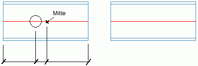

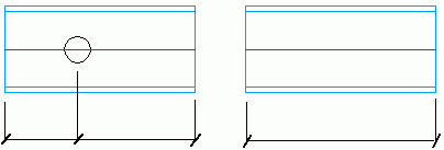

  1. Als Referenz: Bei dieser Option werden Maßpunkte nur bereitgestellt, wenn auch andere Maßpunkte vorhanden sind. Andernfalls werden diese Punkte nicht verwendet. Diese Punktauswahl ist nützlich, wenn keine Bemaßungen erforderlich sind.
    Beispiel:
    Eine Maßlinie, falls ein Loch vorhanden ist. Falls im Hauptteil kein Loch vorhanden ist, wird keine Maßkette erstellt.
    Maßpunktauswahl Ergebnis
    Löcher – Alle Bearbeitungen
    Hauptteil – Extrem als Referenz

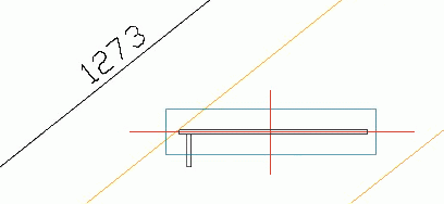

Beispiel: Die Stufen einer Treppe
Beispiele: Punktposition auf Objekt und Hauptteil

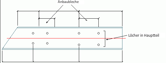

Das folgende Beispiel zeigt die Auswirkung der Einstellung Punktposition am Objekt und am Hauptteil für einen Träger mit Löchern und zwei angebauten Blechen in der Vorderansicht des Trägers.
  • Verhalten der Einstellung Punktposition auf Objekt:
    Verwenden Sie die Einschränkung Links relativ zum Objekt für die angebauten Bleche und die Löcher.
    Beide angebauten Bleche und alle Gruppen von Löchern aus dem Hauptteil werden wie in Abbildung 69 dargestellt bemaßt.
  • Verhalten der Einstellung Punktposition am Hauptteil:
Nur das angebaute Blech und die Löcher an der linken Seite des Hauptteils werden wie in Abbildung 71 gezeigt bemaßt.
