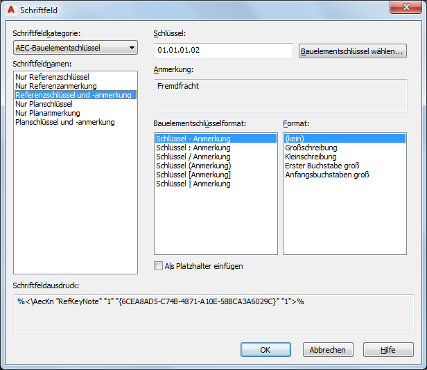

So wählen Sie ein Bauelementschlüsselfeld aus
Gehen Sie wie folgt vor, um ein Bauelementschlüsselfeld in einer Zeichnung auszuwählen.
  1. Öffnen Sie das Dialogfeld Schriftfeld in einer der folgenden Komponenten:
    Was möchten Sie tun … Aktion …
    Einfügen eines Bauelementschlüsselfelds in ein Textelement Weitere Informationen finden Sie unter So fügen Sie Felder in AutoCAD-Text ein.
    Einfügen eines Bauelementschlüsselfelds in ein Mehrzeilentextelement (mtext) Weitere Informationen finden Sie unter So fügen Sie Felder in AutoCAD-Mehrzeilentext ein.
    Einfügen eines Bauelementschlüsselfelds in eine AutoCAD-Tabellenzelle Weitere Informationen finden Sie unter So fügen Sie Felder in AutoCAD-Tabellenzellen ein.
    Einfügen eines Bauelementschlüsselfelds in eine Attributdefinition Weitere Informationen finden Sie unter So fügen Sie Felder in AutoCAD-Attribute ein.
    Einfügen eines Bauelementschlüsselfelds in eine Eigenschaftssatz-Definition Weitere Informationen finden Sie unter So fügen Sie Felder in Eigenschaftssatz-Definitionen ein.
    Einfügen eines Bauelementschlüsselfelds in eine Objekteigenschaft Weitere Informationen finden Sie unter So fügen Sie Platzhalter in die Objekteigenschaften ein.
    Einfügen eines Bauelementschlüsselfelds in einen Objektstil Weitere Informationen finden Sie unter So fügen Sie Felder zu Objektstileigenschaften hinzu.
  2. Wählen Sie unter Schriftfeldkategorie die Option AEC-Bauelementschlüssel.
    Unter Schriftfeldnamen werden alle bauelementschlüsselbezogenen Felder angezeigt.
  3. Wählen Sie unter Schriftfeldnamen den Typ des Bauelementschlüsselfelds, das Sie einfügen möchten.
  4. Klicken Sie auf Bauelementschlüssel wählen, um einen Bauelementschlüssel aus der Datenbank auszuwählen.
  5. Wenn Sie beim Einfügen des Bauelementschlüssels vordefinierte Bauelementschlüssel oder eine manuelle Auswahl von Bauelementschlüsseln verwenden möchten, aktivieren Sie die Option Als Platzhalter einfügen.
  6. Wenn Sie Referenzschlüssel und -anmerkung oder Planschlüssel und -anmerkung ausgewählt haben, wählen Sie ein Bauelementschlüsselformat.
  7. Wählen Sie unter Format ein Textformat für das Bauelementschlüsselfeld.
  8. Klicken Sie auf OK.
