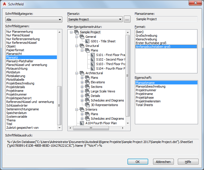

  2. Wählen Sie unter Schriftfeldkategorie die Option Plansatz.
    Unter Schriftfeldnamen werden alle plansatzbezogenen Felder angezeigt.
  3. Wählen Sie das einzufügende Feld.
  4. Wenn Sie Aktueller benutzerdef. Plan oder Aktueller benutzerdef. Plan ausgewählt haben, wählen Sie die entsprechende Eigenschaft unter Name der benutzerspez. Eigschft.
  5. Wenn Sie Plansatz ausgewählt haben, können Sie einen beliebigen Plansatz und einen beliebigen Plan für die Anzeige im Feld auswählen. Sie können das Plan- bzw. Plansatzfeld als Hyperlink einfügen, sodass durch Klicken auf das Feld in der Zeichnung der dem Feld zugewiesene Plan bzw. Plansatz geöffnet wird.
    Suchen Sie gegebenenfalls einen weiteren Plansatz.
  6. Wenn Sie Plansatz-Platzhalter ausgewählt haben, wählen Sie den entsprechenden Platzhalter unter Platzhalter-Typ.
    Anmerkung: Die Felder für den Titel, die Nummer und die Beschreibung des Plans sowie den Titel und die Nummer der Ansicht können über einen Hyperlink mit dem referenzierten Plan oder der Modellbereichsansicht verknüpft werden.
  7. Wählen Sie unter Format ein Textformat oder Datenformat für das Feld aus.
  8. Klicken Sie auf OK.
