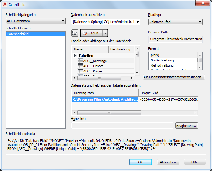

  2. Wählen Sie unter Schriftfeldkategorie die Option AEC-Datenbank.
  3. Wählen Sie unter Schriftfeldnamen die Option Datenbankfeld.
  4. Sie können eine vorhandene Datenbankverknüpfungsdatei (UDL), indem Sie auf klicken.
    Suchen Sie im Dialogfeld Datenverknüpfungsdatei auswählen nach der entsprechenden UDL-Datei.
  5. Um eine neue Datenbankverknüpfungsdatei (UDL) zu erstellen, klicken Sie auf eine der folgenden Schaltflächen:
    Schaltfläche Beschreibung
    Mit dieser Schaltfläche können Sie eine neue UDL-Verknüpfung auf einem 32-Bit-Rechner erstellen.
    Mit dieser Schaltfläche können Sie eine Verknüpfung zu einer 32-Bit-Datenquelle erstellen, wenn Sie auf einem 64-Bit-Rechner arbeiten.
    Mit dieser Schaltfläche können Sie eine Verknüpfung zu einer 64-Bit-Datenquelle erstellen, wenn Sie auf einem 64-Bit-Rechner arbeiten.
  6. Geben Sie unter Pfadtyp an, ob der Datenbankpfad ein vollständiger oder relativer Pfad sein soll.
  7. Wählen Sie unter Tabelle oder Abfrage aus der Datenbank auswählen eine Tabelle oder Abfrage.
    • Erweitern Sie zum Auswählen der Datenbanktabelle den Eintrag Tabellen, und klicken Sie auf den entsprechenden Tabelleneintrag.
    • Erweitern Sie zum Auswählen einer Datenbankabfrage den Eintrag Abfragen und klicken Sie auf die entsprechende Abfrage.
  8. Wählen Sie unter Datensatz und Feld aus der Tabelle auswählen das in die Zeichnung einzufügende Datenbankfeld.
    Anmerkung: Sie können eine Vorschau des Datenbankfeldwerts im statischen Textfeld oben rechts im Dialogfeld Schriftfeld anzeigen. Sie können eine Vorschau des Feldausdrucks unter Schriftfeldausdruck im unteren Bereich des Dialogfelds anzeigen.

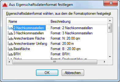

    Wenn Sie Felder oder Abfragen auswählen, die keine Textfolgen abrufen, können Sie die Werte mit einem vorhandenen Eigenschaftsdatenformat formatieren.
  10. Klicken Sie auf Aus Eigenschaftsdatenformat festlegen.
  11. Wählen Sie ein Eigenschaftsdatenformat, und klicken Sie auf OK.
    Die Einstellungen des ausgewählten Eigenschaftsdatenformats werden in die Formatierungscodes im Feld kopiert.
