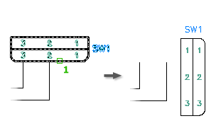

Drehen des Steckers mithilfe der V-Taste
Drücken Sie, wenn Sie zur Eingabe eines Befehls aufgefordert werden, die V-Taste, um zwischen vertikaler und horizontaler Ausrichtung zu wechseln. Je nachdem, an welchem Punkt im Umdrehungsvorgang sich der Umriss befindet, wird der Stecker durch Drücken der TAB-Taste entweder um seine Längs- oder um seine Querachse gedreht. Ist der Stecker horizontal ausgerichtet, werden durch mehrmaliges Drücken der TAB-Taste folgende vier Ausrichtungen durchlaufen:

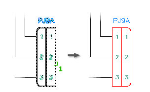

Ändern des Layouts mithilfe der X-Taste
Drücken Sie, wenn Sie zur Eingabe eines Befehls aufgefordert werden, die X-Taste, um zwischen "Fester Abstand" und "An Drahtkreuzungen" zu wechseln." Drücken Sie die X-Taste, und verschieben Sie dann die Steckervorschau über den Drähten, sodass der Stecker zur Anpassung an die zugrunde liegenden Drahtabstände gedehnt wird. Der Stecker wird nur dann an die zugrunde liegenden Drahtabstände angepasst, wenn sich der erste Anschluss auf einem Draht befindet. Überschreitet die Größe des Verbinders die Gesamtanzahl an unter dem Verbinder liegenden Drähten, folgen die verbleibenden Stifte dem angegebenen festen Abstandswert.
Der parametrisch generierte Stecker ist ein Block mit Attributen. Nach dem Einfügen kann der Steckerblock mittels der bereitgestellten Werkzeuge bearbeitet werden.

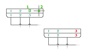

Stecker dehnen
Sie können die gesamte Wandstärke des Steckers erhöhen oder verringern. Geben Sie an, welche Endfläche des Steckers geändert werden soll, sowie das Verschiebungsmaß.

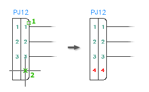

Anschlüsse zu einem Stecker hinzufügen
Fügt einem vorhandenen Stecker Steckeranschlüsse hinzu.
So schaffen Sie Platz für neue Anschlüsse:

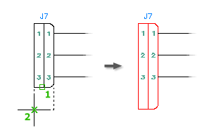

Anschlüsse von Steckern löschen
Löscht Steckeranschlüsse von einem vorhandenen Stecker.
Falls der Stecker über eine definierte Liste von Anschlusspunkten verfügt, geben Sie diesen gelöschten Anschluss zum späteren Einfügen in diesen Stecker oder in ein untergeordnetes Element dieses Steckers frei.

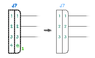

Anschlussnummern tauschen
Tauscht die Anschlussnummern an vorhandenen Steckern aus.
Tauscht einen Satz Steckeranschlussnummern auf einem vorhandenen Stecker oder zwischen Steckern in der Zeichnung gegen einen anderen aus.
