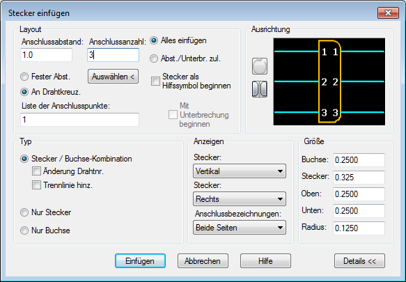

Einfügen von am Draht ausgerichteten Steckern
. Finden
Anschlussabstand: 1.0
Anschlussanzahl: 3
An Drahtkreuz
Liste der Anschlüsse: 1
Alles einfügen
Einfügepunkt angeben oder [Z=Zoom, P=Pan, X=drahtkreuzung, V=horizontal/vertikal, TAB=umdrehen]:
Platzieren Sie den Stecker auf den Drähten, die mit PJ1, Anschlüsse 1-3 verbunden sind

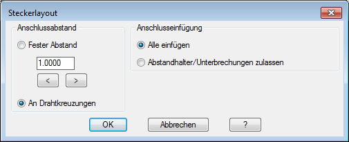

Anschlussanzahl: 9
An Drahtkreuz
Abstandhalter/Unterbrechungen zulassen

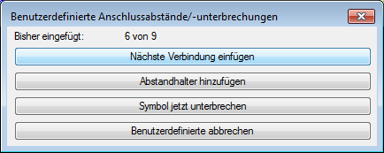

Platzieren Sie den Stecker so, dass er auf der Verbindung bei PJ1, Anschluss 5 beginnt
Achten Sie darauf, wie sich der Stecker ausdehnt, wenn Sie die Drähte kreuzen.
Das Dialogfeld zeigt den bisher eingefügten Steckeranschluss an. Klicken Sie so lange auf Nächste Verbindung einfügen, bis Sie sechs der neun Verbindungen platziert haben.
