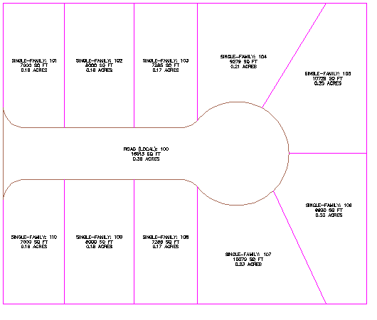

Übung 2: Schwenken des einen Endes einer Parzellenlinie
In dieser Übung ändern Sie die Größe einer Parzelle, indem Sie eine zugeordnet Parzellenlinie von einem Referenzpunkt aus schwenken.
Diese Übung ist die Fortsetzung zum Abschnitt Übung 1: Verschieben einer Parzellenlinie.

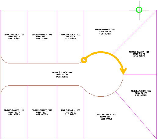

  5. Geben Sie die Parzellenstraßenfront wie unten gezeigt an.
    Anmerkung:
    Für die folgenden Schritte müssen Sie den OFANG deaktivieren.
  6. Zeigen Sie mit dem Cursor in etwa auf die in der folgenden Abbildung angegebene Stelle.
  7. Klicken Sie, um den Referenzpunkt zu platzieren.

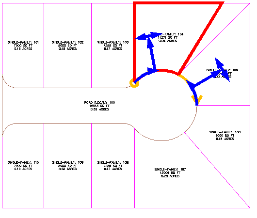

    Es wird eine Vorschau für die Parzellenerstellungsparameter und den Lösungsvorschlag angezeigt. In der angezeigten Lösung wird die Parzellenlinie entlang dem Referenzpunkt geschwenkt. Der Lösungsvorschlag umfasst einen Bereich, der den zu Beginn dieser Übung festgelegten Parametern für die Parzellenerstellung entspricht.
  8. Drücken Sie die EINGABETASTE.

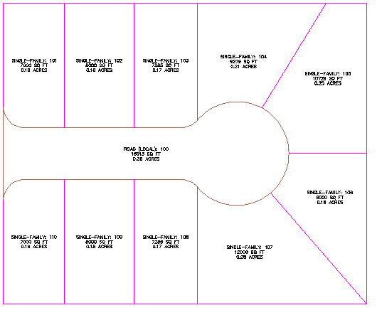

    Vertiefung: Verschieben Sie anhand der Schritte 3 bis 8 die Parzellenlinie zwischen den Parzellen 106 und 107.
