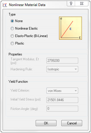

Klicken Sie im Formular Material im Abschnitt Analysespezifische Daten auf die Schaltfläche Nichtlinear. Das folgende Fenster wird eingeblendet:
Für Nichtlineare Materialdaten werden vier Optionen unterstützt:
- Keine: Für lineare elastische Materialien, wie in der Abbildung oben gezeigt. Dies ist die Vorgabe.
- Nichtlinear elastisch: Für nichtlineare elastische Materialien.
- Elastisch-plastische (bilinear): Für elastisch-plastische Materialien.
- Kunststoff: Für plastische Materialien.
