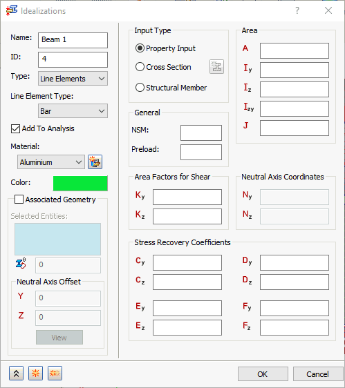

Wählen Sie im Formular Idealisierungen unter Typ die Option Linienelemente.
Dann können Sie unter Linienelementtyp verschiedene Arten von Linienelementen auswählen: Stab, Balken und Rohr.
Klicken Sie auf die Verknüpfungen am unteren Rand der Seite, um auf die Hilfe zuzugreifen, die sich auf den jeweiligen Linienelementtyp bezieht. Funktionen, die sich auf zwei oder drei der Typen beziehen, werden auf dieser Seite erläutert. Funktionen, die sich nur auf einen Typ beziehen, werden in den Unterthemen zu Stäben, Balken oder Rohren erläutert.
Unabhängig davon, welcher Linienelementtyp ausgewählt ist, gibt es drei Optionen im Abschnitt Eingabetyp: Eigenschafteneingabe, Querschnitt und Tragwerk.

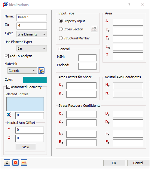

- Verknüpfte Geometrie: Diese Option bezieht sich auf zwei Eingabetyp-Optionen: Eigenschafteneingabe und Querschnitt:
(Eigenschafteneingabe)
(Querschnitt)
Bei Tragwerken werden die Querschnittseigenschaften von den Tragwerksparametern in Inventor Frame Generator oder SOLIDWORKS vorgegeben. Daher wird die Option Verknüpfte Geometrie nicht für Tragwerk-Linienelemente angezeigt.
Wenn die Option Verknüpfte Geometrie nicht aktiviert ist, wird die Idealisierung auf das gesamte Modell (alle Skizzenobjekte) angewendet. Aktivieren Sie diese Option, um eindeutige Idealisierungseigenschaften für die einzelnen Skizzenobjekte im Bauteil oder in der Baugruppe zu definieren. Die Elemente werden in der Liste Ausgewählte Elemente aufgeführt.
- Ausgewählte Elemente: Hier werden die Skizzierkurven angezeigt, die mit der Eigenschafteneingabe verknüpft werden sollen.
Drehwinkel (Grad)
: Hiermit kann der Schnitt in die richtige Ausrichtung gedreht werden.
- Neutrale Achse versetzen:
- Eigenschafteneingabe: Bei Auswahl dieser Option können Sie ein Tragwerk erstellen, indem Sie die Eigenschaften des Tragwerks eingeben.
- NSM: Eine nichtstrukturelle Masse für die Linienelemente wird in Berechnungen verwendet.
- Vorspannkraft: Definiert einen Wert für die axiale Vorspannung (wird in nichtlinearen Lösungen nicht verwendet).
- Fläche: Die Querschnittsfläche.
- Iz: Trägheitsmoment um Zn.
- Iy: Trägheitsmoment um Yn.
- Izy: Deviationsmoment.
- J: Torsionskonstante.
- Kz: Scherfaktor in Z.
- Ky: Scherfaktor in Y.
- Nz: Schwerpunkt-Versatz vom Schubmittelpunkt in Z (wird nur für Balkenelemente angezeigt).
- Ny: Schwerpunkt-Versatz vom Schubmittelpunkt in Y (wird nur für Balkenelemente angezeigt).
- Cz: Z-Koordinate von Spannung, Wiederherstellung Punkt C.
- Cy: Y-Koordinate von Spannung, Wiederherstellung Punkt C.
- Dz: Z-Koordinate von Spannung, Wiederherstellung Punkt D.
- Dy: Y-Koordinate von Spannung, Wiederherstellung Punkt D.
- Ez: Z-Koordinate von Spannung, Wiederherstellung Punkt E.
- Ey: Y-Koordinate von Spannung, Wiederherstellung Punkt E.
- Fz: Z-Koordinate von Spannung, Wiederherstellung Punkt F.
- Fy: Y-Koordinate von Spannung, Wiederherstellung Punkt F.

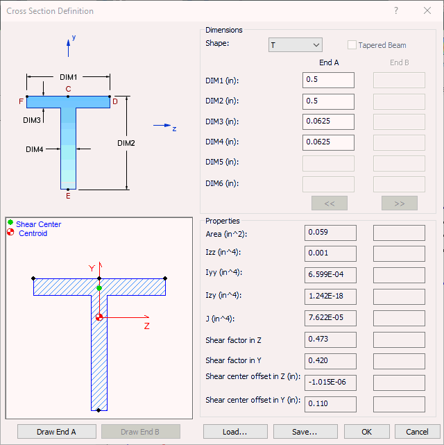

- Querschnitt: Mithilfe dieser Option können Sie den Querschnitt basierend auf Bemaßungen und Schnittvorlagen definieren. Bei Auswahl von Querschnitt können Sie ein 1D-Element als PBEAML, PBARL oder PPIPE definieren. Weitere Informationen zur Bedeutung von PBEAML, PBARL und PPIPE finden Sie im Autodesk NASTRAN-Benutzerhandbuch.
- Mit dem Symbol
wird das Fenster Querschnitt definieren geöffnet. Hier definieren Sie die Querschnittsbemaßungen für Balken-, Stab- oder Rohrelemente.
- Die allgemeine Form des Querschnitts wird in der Dropdown-Liste Form ausgewählt (T, I, Chan usw.).
- Die Bemaßungen werden dann entsprechend der Form ausgefüllt. BEM1, BEM2 usw.
- Nachdem die Querschnittsbemaßungen ausgefüllt wurden, können Sie mithilfe der Schaltfläche Ende A zeichnen oder Ende B zeichnen die Form auf Grundlage der Bemaßungen zeichnen.
- Die Option Verjüngter Träger ist nur verfügbar, wenn der Elementtyp auf Balken eingestellt ist. Dies ermöglicht Ihnen die Verwendung der Spalte Ende B mit Bemaßungen.
- Die Schaltflächen
und
sind aktiv, wenn die Option Versatz auf Referenzpunkt eingestellt ist. Dadurch wird ein Referenzpunkt aktiviert, der als Versatzposition für einen Balken auf dem Querschnitt verschoben werden kann. (In der Regel wird dies für Versteifungsplatten verwendet.)
- Die allgemeinen Querschnittsinformationen (Bereich, Izz, Iyy usw.) werden im Abschnitt Eigenschaften eingetragen, sobald der Querschnitt vollständig definiert und gültig ist.
