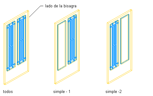

  8. Si el estilo de puerta contiene varios componentes de vidrio, especifique si desea aplicar los montantes secundarios a todos los componentes de vidrio o sólo a uno en la puerta:
    Si desea... Entonces…
    enlazar montantes secundarios a todos los componentes de vidrio en Componente de vidrio, seleccione Todos.
    aplicar montantes secundarios a un único componente de vidrio en Componente de vidrio, seleccione De una hoja y especifique el número de índice. El índice de las luces se asigna en sentido contrario a las agujas del reloj, empezando en la esquina inferior izquierda.
    Montantes secundarios aplicados a todos los componentes de vidrio o a uno solo

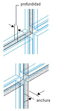

  9. Escriba un valor para la anchura y la profundidad de todos los montantes secundarios.
    Especificación de la anchura y la profundidad del montante secundario

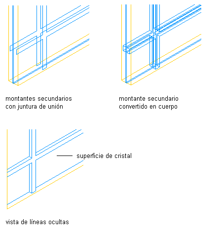

  10. Una las intersecciones del montante secundario:
    Si desea... Entonces...

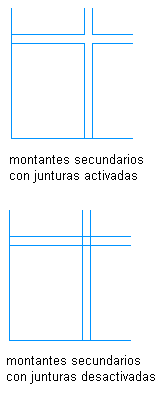

    convertir las intersecciones de montante secundario en esquinas en Montante secundario, seleccione Junturas de unión.
    convertir todos los montantes secundarios en un cuerpo con las juntas unidas en Montante secundario, seleccione Convertir en cuerpo.
    Especificación de junturas de unión de montante secundario
    Conversión de montantes secundarios en un cuerpo

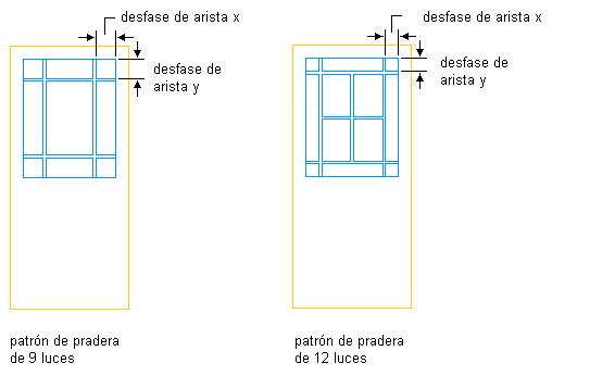

  11. En Luces, seleccione un patrón:
    usar un patrón de 9 paneles seleccione 9 paneles en Patrón.
    usar un patrón de 12 paneles seleccione 12 paneles en Patrón.
  12. escriba un valor para Desfase X de borde para especificar la distancia horizontal de los montantes secundarios hasta los bordes del vidrio.
  13. escriba un valor para Desfase Y de borde para especificar la distancia vertical de los montantes secundarios hasta los bordes del vidrio.
    Especificación de desfases X e Y de borde
