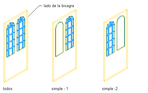

ficha Montantes secundarios. | Si desea... | Entonces… |
| enlazar montantes secundarios a todos los componentes de vidrio | en Componente de vidrio, seleccione Todos. |
| aplicar montantes secundarios a un único componente de vidrio | en Componente de vidrio, seleccione De una hoja y especifique el número de índice. El índice de las luces se asigna en sentido contrario a las agujas del reloj, empezando en la esquina inferior izquierda. |
Montantes secundarios aplicados a todos los componentes de vidrio o a uno solo

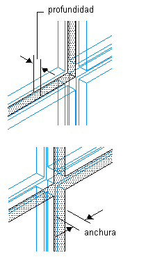

Especificación de la anchura y la profundidad del montante secundario

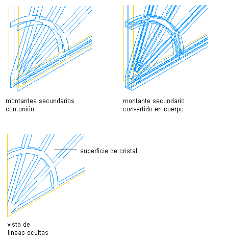

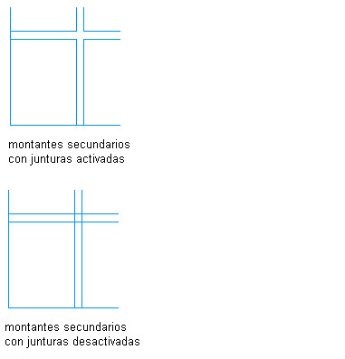

| Si desea... | Entonces... |
| convertir las intersecciones de montante secundario en esquinas | en Montante secundario, seleccione Junturas de unión. |
| convertir todos los montantes secundarios en un cuerpo con las juntas unidas | en Montante secundario, seleccione Convertir en cuerpo. |
Especificación de junturas de unión de montante secundario
Conversión de montantes secundarios en un cuerpo

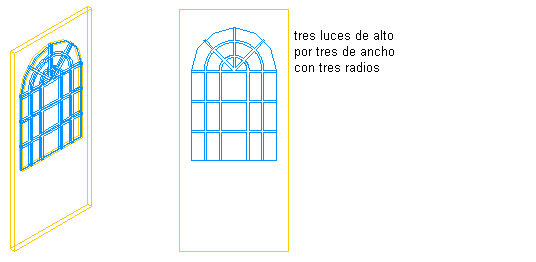

Cuente las columnas como si continuaran alrededor del centro. En el caso de un montante en estrella semirredondo, cinco columnas aparentes se cuentan como tres. En el caso de un montante en estrella cuarto redondeado, tres columnas aparentes también se cuentan como tres.
Especificación del número de radios de montante secundario

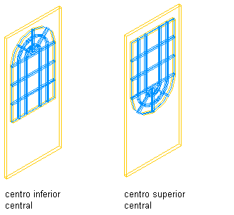

| ubicar el centro en la parte inferior de una forma semirredonda | en Centro, seleccione Inferior centro. |
| ubicar el centro en la parte superior de una forma semirredonda | en Centro, seleccione Superior centro. |
| ubicar el centro en la parte inferior izquierda de una forma cuarto redondeada | en Centro, seleccione Inferior izquierda. |
| ubicar el centro en la parte inferior derecha de una forma cuarto redondeada | en Centro, seleccione Inferior derecha. |
| ubicar el centro en la parte superior izquierda de una forma cuarto redondeada | en Centro, seleccione Superior izquierda. |
| ubicar el centro en la parte superior derecha de una forma cuarto redondeada | en Centro, seleccione Superior derecha. |
Especificación de la ubicación del centro de una forma semirredonda
Especificación de la ubicación del centro de una forma cuarto redondeada
