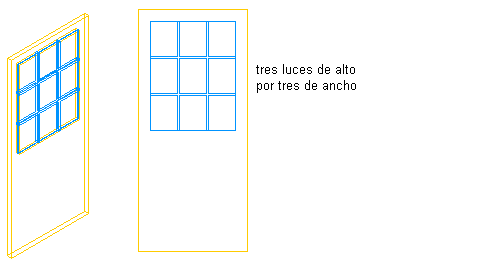

Vidrio de puerta rectangular con montantes secundarios rectangulares

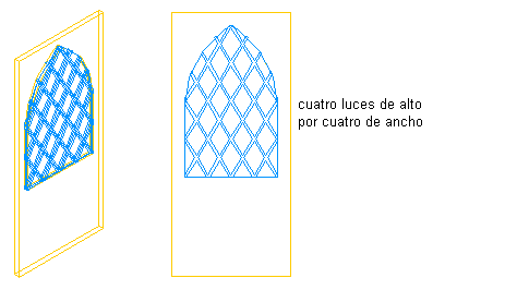

Vidrio de puerta gótico con montantes secundarios romboidales

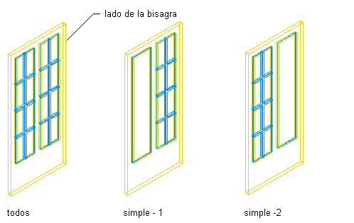

| enlazar montantes secundarios a todos los componentes de vidrio | en Componente de vidrio, seleccione Todos. |
| aplicar montantes secundarios a un único componente de vidrio | en Componente de vidrio, seleccione De una hoja y especifique el número de índice. El índice de las luces se asigna en sentido contrario a las agujas del reloj, empezando en la esquina inferior izquierda. |
Montantes secundarios aplicados a todos los componentes de vidrio o a uno solo

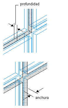

Especificación de la anchura y la profundidad del montante secundario

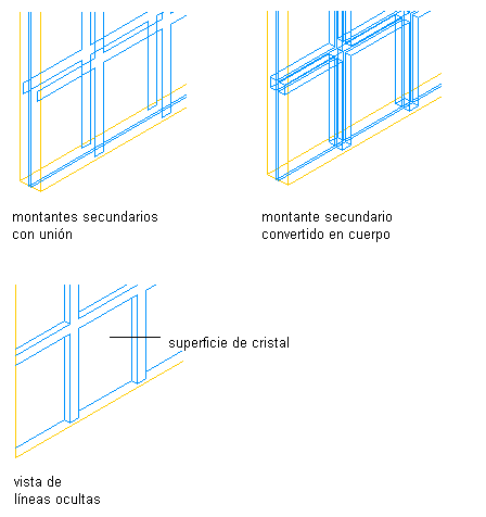

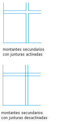

| convertir las intersecciones de montante secundario en esquinas | en Montante secundario, seleccione Junturas de unión. |
| convertir todos los montantes secundarios en un cuerpo con las juntas unidas | en Montante secundario, seleccione Convertir en cuerpo. |
Especificación de junturas de unión de montante secundario
Conversión de montantes secundarios en un cuerpo

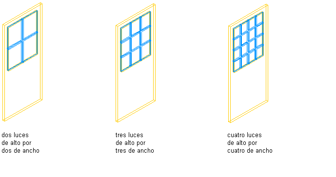

Valores para Alto de luces y Ancho de luces
