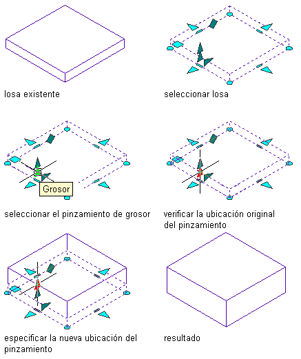

Utilice este procedimiento para cambiar el grosor de una losa o losa para cubierta en una vista isométrica 3D.
- Seleccione la losa o losa para cubierta.
- Seleccione el pinzamiento de grosor.
- Indique un valor para especificar un grosor, o desplace el cursor hasta que aparezca en pantalla el valor que necesita y efectúe una pulsación.
Modificación del grosor de una losa mediante el pinzamiento de grosor
