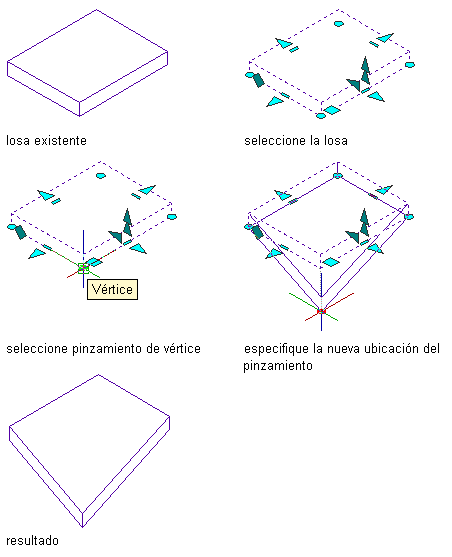

Utilice este procedimiento para cambiar el tamaño o la forma de una losa o losa para cubierta moviendo uno o más de sus vértices.
- Seleccione la losa o losa para cubierta.
- Seleccione el pinzamiento de vértice del vértice que desea mover (o pulse Mayús mientras selecciona varios pinzamientos de vértice).
- Desplace el vértice en la dirección que desee y efectúe una pulsación. Los bordes adyacentes se alargan o acortan en consonancia. Si ha seleccionado varios pinzamientos de vértice con la tecla MAYÚS pulsada, arrastre uno de ellos a la posición que desee y efectúe una pulsación; también se moverán todos los demás pinzamientos de vértice que estén seleccionados y mantendrán su posición respecto al pinzamiento que arrastre.
Modificación del perímetro de una losa con el desplazamiento de un pinzamiento de vértice
