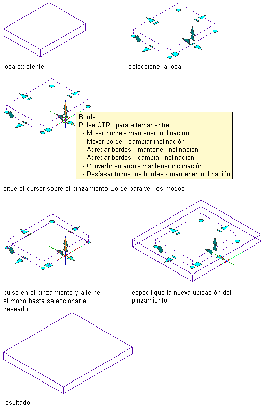

Con los pinzamientos de borde se cambia el tamaño, la forma o la inclinación de una losa o losa para cubierta seleccionada desplazando un borde a la vez. Si se pasa el cursor sobre un pinzamiento de borde, en la información de herramienta figuran los modos de edición disponibles (véase las descripciones de los modos que vienen después del procedimiento). Tras hacer clic en el pinzamiento de borde, puede alternar por los modos de edición pulsando Ctrl.

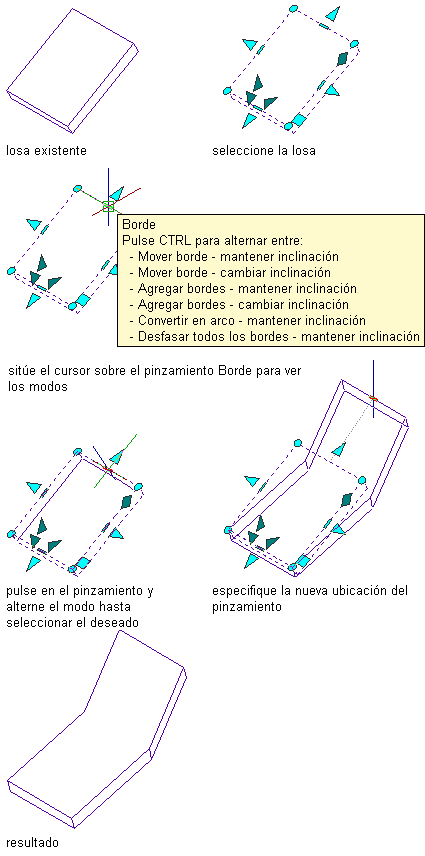

Mediante el procedimiento general siguiente, seleccione un modo de pinzamiento de borde y modifique el borde de una losa o losa para cubierta:
  1. Seleccione la losa o losa para cubierta que desea editar.
    Se muestran los pinzamientos de borde.
  2. Desplace el cursor por encima del pinzamiento de borde que desea editar.
    Aparece en pantalla una lista con los modos de edición disponibles. (Los bordes rectos y curvos presentan modos distintos; véase la explicaciones a continuación.)
  3. Efectúe una pulsación en el pinzamiento de borde y desplace el cursor ligeramente en la dirección en que desea mover el borde. Si desea usar el modo de edición predeterminado, continúe en el paso siguiente; de lo contrario, pulse la tecla Ctrl para alternar entre los modos de edición y seleccionar el que más le convenga.
  4. Indique los valores que necesite para especificar la distancia o posición, o desplace el cursor hasta que la vista preliminar aparezca en la posición prevista. Luego realice una pulsación para finalizar la edición y deseleccionar el pinzamiento.
  5. Pulse la tecla Esc o haga clic con el botón derecho y elija Anular selección para cancelar la selección de todos los pinzamientos.
    La edición normal de los pinzamientos mantiene el ángulo de inclinación de la losa o losa para cubierta sea cual sea el valor de Z que presente el punto especificado.
    Nota: El punto de giro no se ve afectado por la edición de los bordes de la losa o losa para cubierta con pinzamientos.

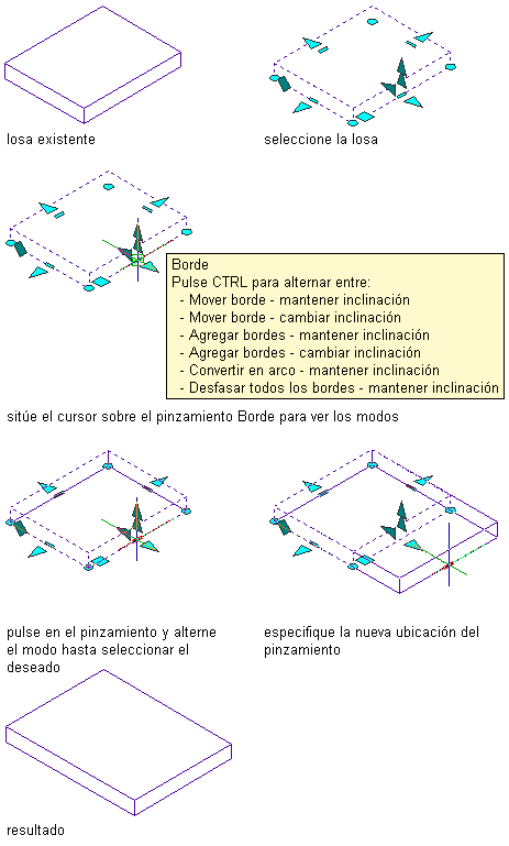

    Mover borde: mantener pendiente
    Conforme mueve el borde, los bordes adyacentes se alargan o acortan en consonancia sin modificar la pendiente. Es el modo de edición predeterminado para bordes rectos.

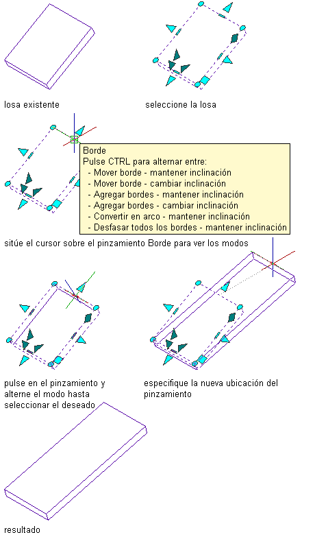

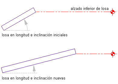

    Mover borde: cambiar pendiente
    Conforme mueve el borde, los bordes adyacentes se alargan o acortan según la dirección del desplazamiento; la pendiente se modifica en consonancia para mantener el alzado del borde que se mueve.
    Vista lateral

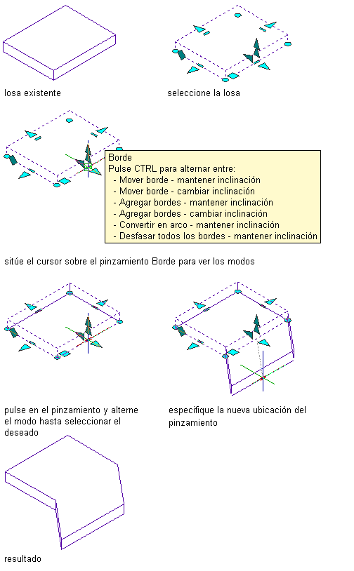

    Agregar bordes nuevos: mantener pendiente
    Conforme mueve el borde hacia fuera, en lugar de estrecharse los bordes adyacentes se agregan bordes, cada cual con sus pinzamientos de borde y saliente de arista. La pendiente no se modifica.

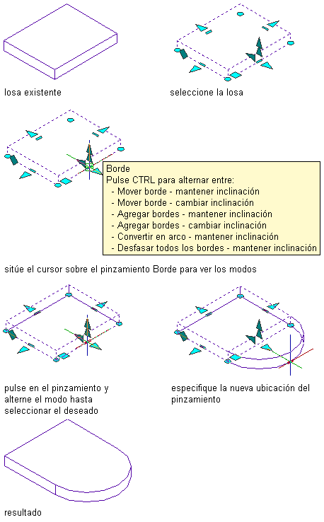

    Convertir en arco: mantener pendiente
    Convierte el eje en un arco que se puede mover hacia dentro o hacia fuera en el plano activo para especificar la dirección y los grados del arco. Los bordes adyacentes no resultan afectados.
