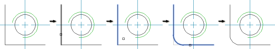

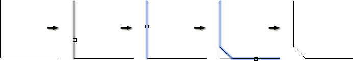

Los comandos AMCHAM2D y AMFILLET2D ahora permiten mostrar una vista preliminar del aspecto de los chaflanes de esquina o empalmes. Después de seleccionar el primer objeto para el chaflán o empalme, se resalta el objeto seleccionado. Al mover el cursor sobre el segundo objeto, este se resalta y se muestra una vista preliminar del aspecto de la esquina si se seleccionara ese objeto.
Ejemplo 1: comando AMCHAM2D
Ejemplo 2: comando AMFILLET2D

Tanto el comando AMCHAM2D como el comando AMFILLET2D ahora pueden alargar o recortar objetos y unirlos sin chaflán o empalme. Este comportamiento se puede conseguir al pulsar la tecla Mayús y hacer clic en un objeto cuando el comando solicite la selección del segundo objeto. La línea de comando se ha mejorado para informar de que una opción existe.
