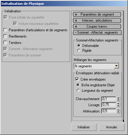

La boîte de dialogue Initialisation de Physique est utilisée pour définir les paramètres des segments, ainsi que le type et la taille des enveloppes à créer pour les segments Physique.
Elle s'affiche dans les deux cas suivants :
Lorsque vous associez le maillage à un squelette pour la première fois à l'aide de la commande Attacher à noeud, utilisez les paramètres du panneau déroulant Sommet - Affectation segments pour spécifier les paramètres des enveloppes. Dans la majorité des cas, les paramètres par défaut de ce panneau déroulant conviennent comme point de départ pour définir le type et les dimensions des enveloppes, ainsi que le mélange entre les segments.
En général, vous utiliserez des enveloppes déformables. L'option Mélanger les segments est réglée sur N segments (un sommet peut être affecté par toutes les enveloppes qui le chevauchent). L'option Boîte englobante Objet est sélectionnée par défaut et détermine la taille des enveloppes à partir de la taille des membres du bipède ou des diamètres des squelettes.
Les commandes de ces groupes de fonctions sont identiques à celles des sous-objets Renflement et Segment. Elles sont utilisées ici pour définir les valeurs par défaut. Il n'est pas nécessaire de modifier les paramètres stockés dans ces panneaux déroulants, à moins que vous ne désiriez changer les paramètres par défaut de tous les segments et renflements.
Les cases à cocher de cette zone sont généralement grisées et non accessibles durant l'initialisation. Bien que ces options ne soient pas disponibles, elles sont toutes activées par défaut pour l'initialisation (à l'exception de Inclure nouveaux squelettes) dans la mesure où tous ces paramètres sont nouveaux lorsque vous utilisez l'option Attacher à noeud pour la première fois.
Ces options deviennent disponibles lorsque vous cliquez sur Réinitialiser dans le panneau déroulant Physique.
Reportez-vous à la section Réinitialisation de Physique pour une description des commandes de cette zone.
Ce panneau déroulant contient les paramètres de segment par défaut affectés à tous les segments. Voir Sous-objet Segment pour une description des commandes.
Ce panneau déroulant contient les valeurs d'intersections d'articulations par défaut affectées à tous les segments. Voir Sous-objet Segment pour une description des commandes.
Le panneau déroulant Coupes définit l'angle de renflement par défaut affecté à tout nouveau renflement.
Le panneau déroulant Sommet - Affectation segments vous permet de créer de nouvelles enveloppes et de définir comment les segments doivent être mélangés.
