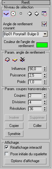

Interface
Les commandes du niveau de sous-objet Renflement sont regroupées dans le panneau déroulant Renflement.
Zone Niveau de sélection
Segment
Cliquez sur ce bouton pour sélectionner les segments dans les fenêtres. Les commandes Copier, Coller et Symétrie sont activées pour les segments.
Coupe transv.
Activez cette option pour sélectionner et éditer des coupes afin de " gonfler " le maillage. Les commandes Insérer, Supprimer, Copier, Coller et Symétrie sont activées pour les coupes.
Point de contrôle
Activez cette option pour éditer les points de contrôle des coupes.
Précédent & suivant
Cliquez sur ces options pour sélectionner le segment suivant ou précédent, la coupe ou le point de contrôle suivant ou précédent, en fonction du niveau de sélection.
Editeur de renflements
Cliquez sur ce bouton pour afficher l'Editeur de renflements qui vous permet de créer et d'éditer les angles de renflement à l'aide des vues en coupe et de profil schématiques.
Sélectionner angle de renflement le plus proche
Activez cette option pour sélectionner l'angle de renflement le plus proche de l'angle d'articulation courant. Si une articulation se plie, l'angle de renflement peut être sélectionné à l'aide de la glissière temps. Lorsque vous cliquez sur Lire animation, le champ Angle de renflement courant affiche l'angle de renflement le plus proche de l'angle courant du segment sélectionné et de son enfant (s'il existe plusieurs angles de renflement pour le membre existant).
Angle de renflement courant (zone et liste déroulante)
Affiche la valeur de l'angle de renflement courant. Entrez un nom descriptif pour le nouvel angle de renflement créé. Lorsque vous cliquez sur Insérer angle de renflement, ce champ affiche le nom du nouvel angle créé. Cliquez sur la liste déroulante pour sélectionner d'autres angles de renflement.
Segment entier
Cette option de la liste déroulante Angle de renflement courant sélectionne les coupes de tous les angles de renflement du segment actif. Elle est utile pour effectuer une modification globale de tous les paramètres des coupes d'un segment. Cette option affecte également les commandes Copier et Coller. Lorsque la case Segment entier est cochée, Copier coupe sélectionnée copie toutes les coupes de tous les renflements et Coller coupe sélectionnée colle toutes les coupes de tous les renflements.
Conseil : cette option permet de copier tous les renflements d'un bras ou d'une jambe à l'autre.
Couleur de l'angle de renflement
Cliquez sur l'échantillon de couleur pour changer la couleur de l'angle de renflement courant. Il est plus facile de distinguer les angles de renflement lorsqu'ils ont une couleur différente.
Zone Param. angle de renflement
Définir angle de renflement
Modifie l'angle pour le faire correspondre à l'angle d'articulation courant du squelette sur l'angle de renflement courant (affiché dans le champ Angle de renflement courant de la zone Niveau de sélection). Utilisez au préalable Mouvement ou Rotation dans une fenêtre pour modifier l'angle entre le segment sélectionné et son enfant, puis cliquez sur ce bouton.
Ajoute un nouvel angle de renflement pour le segment sélectionné. La zone Angle de renflement courant affiche un nom d'angle de renflement et une valeur incrémentée. Vous pouvez entrer un nom descriptif pour tout nouvel angle de renflement que vous créez, par exemple Bras à 90 degrés.
Par défaut, un angle de renflement est créé en mode Personnage lorsque Physique crée des segments. Un seul angle de renflement supplémentaire est requis pour gonfler le maillage. Pour un meilleur contrôle, créez davantage d'angles de renflement, si nécessaire.
Supprimer angle de renflement
Supprime l'angle de renflement courant dans le segment sélectionné.
Vous ne pouvez pas supprimer l'angle de renflement par défaut.
Influence
Valeur à ajouter ou à soustraire à l'angle de renflement pour que le renflement affecte la peau. Cette valeur est comprise entre 0 et 180. Par défaut = 90 degrés.
Par exemple, si vous avez défini un angle de renflement à 90 degrés pour l'articulation, une Valeur d'influence de 40 signifie que l'effet de renflement commencera à apparaître lorsque l'articulation en rotation atteindra 50 degrés (90 - 40) ou 130 degrés (90 + 40).
Puissance
Contrôle la manière dont l'angle de renflement prend effet, c'est-à-dire régulièrement ou brusquement. Avec la valeur 0, l'effet du renflement est immédiat, sans ajustement par interpolation. Le renflement devient plus régulier à mesure que la valeur augmente. Une valeur de 10 crée un renflement abrupt sur le maillage lorsque l'angle défini est atteint. Intervalle : de 0 à 10,0. Valeur par défaut : 2,5.
Poids
Augmente l'effet de l'angle de renflement courant par rapport à celui de tout autre angle de renflement. Intervalle : de 0 à 1. Valeur par défaut : 1.
Zone Param. coupes
Coupes
Définit le nombre de coupes pour le segment sélectionné.
Divisions
Définit le nombre de points de contrôle autour de la coupe. Par défaut, les points de contrôle sont répartis de manière régulière sur la circonférence de la coupe.
Résolution
Définit le nombre de divisions radiales autour de la coupe. Les points de contrôle s'accrochent à la ligne de résolution la plus proche.
Remarque : l'effet des commandes Insérer, Supprimer, Copier, Coller et Symétrie dépend du niveau sélectionné dans la zone Niveau de sélection.
Insérer
Crée une coupe ou un point de contrôle.
Supprimer
Supprime une coupe ou un point de contrôle.
Copier
Copie le segment actif (ainsi que ses angles de renflement) ou la coupe active.
Coller
Colle le segment actif (ainsi que ses angles de renflement) ou la coupe active.
Pour copier et coller tous les angles de renflement d'un segment, sélectionnez Segment entier dans la liste déroulante Angle de renflement courant, puis cliquez sur Copier. Sélectionnez ensuite le segment opposé, puis cliquez sur Coller. Cliquez sur Symétrie pour copier une copie symétrique des paramètres de segments.
Symétrie
Recrée symétriquement les angles de renflement et les coupes sur les angles de renflement. Si nécessaire, vous pouvez utiliser les outils Sélection et Rotation pour orienter les angles de renflement et les coupes.
Zone Affichage
Réaffichage interactif
Activez cette option pour que le maillage se déforme en temps réel tandis que vous éditez les coupes dans les fenêtres. Désactivez cette option si vous voulez que le maillage soit mis à jour uniquement lorsque vous relâchez le bouton de la souris. Valeur par défaut : activé.
Conseil : il est conseillé de désactiver l'option Réaffichage interactif si votre ordinateur est lent ou si vous travaillez sur des maillages denses qui prennent du temps à calculer.
Pose initiale du squelette
Lorsque cette option est activée, le personnage maillé reprend la position qu'il avait avant l'application du modificateur Physique. Cette option est désactivée par défaut.
Options d'affichage
Cliquez sur ce bouton pour afficher la boîte de dialogue Propriétés d'affichage de l'angle de renflement qui vous permet de personnaliser l'affichage des renflements dans les fenêtres.
