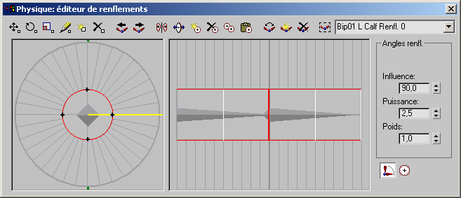

La vue en coupe affiche le contour de la coupe " active ". Cette coupe est affichée en rouge clair dans la vue de profil. Dans la vue en coupe, vous pouvez modifier les coupes afin d'appliquer un renflement au maillage.
Les différents éléments de l'affichage des coupes sont les suivants :
Représente le segment au centre de la coupe.
Lorsqu'ils ne sont pas sélectionnés, les points de contrôle sont affichés sous la forme de petites croix noires sur la spline de contrôle. Lorsqu'ils sont sélectionnés, ils sont affichés sous la forme de carrés noirs avec un centre blanc.
Lignes grises qui entourent le segment radialement. Les points de contrôle s'accrochent à ces lignes lorsqu'ils sont positionnés.
Vous pouvez augmenter ou réduire la résolution en modifiant le paramètre Résolution. Ce paramètre est disponible dans le panneau déroulant Renflement en mode sous-objet Renflement. La vue en coupe affiche toujours 36 lignes de résolution.
Spline de contrôle pour la coupe sélectionnée.
La forme de la courbe indique où la déformation apparaît sur le maillage.
Représente la déformation actuelle du maillage. (Cette ligne est généralement moins prononcée que la spline de contrôle.)
Lorsque vous déplacez la glissière temps ou que vous jouez une animation, cette ligne est mise à jour en fonction de l'angle du membre et des paramètres d'angle de renflement.
Le rayon jaune clair indique l'orientation de la " coupe " affichée dans la vue de profil. La vue de ligne de profil en long affiche toujours une ligne de profil en long verticale de la vue en coupe, indiquée par les points verts situés en haut et en bas de la vue, juste en dehors du cercle qui contient les lignes de résolution. Par défaut, la barre d'orientation est placée sur la position " 3 heures ". Vous pouvez modifier l'orientation de la vue de profil en déplaçant l'extrémité de la barre d'orientation (le curseur prend la forme d'une coupe miniature). Ceci vous permet de visualiser différents angles du renflement dans la vue de profil.
Utilisez la vue de profil pour sélectionner, déplacer et copier des coupes sur le segment sélectionné et sur son segment enfant. Sélectionnez une coupe dans la vue de profil pour l'afficher et la modifier dans la vue en coupe.
La vue de profil correspond au profil schématique de deux segments. Le segment actuellement sélectionné est à gauche et son segment enfant est à droite. Si le segment sélectionné est un segment d'extrémité, le contour de la moitié droite de la vue de profil devient gris.
Les coupes s'affichent sous la forme de barres verticales à travers la ligne de profil en long. La coupe active est affichée en rouge. Les coupes non sélectionnées sont affichées en blanc. Les coupes sélectionnées mais non actives sont affichées en rouge foncé.
Vous pouvez sélectionner plusieurs coupes en utilisant une région de sélection rectangulaire ou en maintenant la touche Ctrl enfoncée tout en cliquant sur les différentes coupes. Bien qu'une seule coupe puisse être active dans la vue en coupe, vous pouvez utiliser le groupe de fonctions Coupes transv. pour modifier les paramètres de plusieurs coupes.
La vue de profil affiche une ligne de profil en long des renflements que vous créez. Tout comme dans la vue en coupe, la spline de contrôle est rouge tandis que la spline de déformation est verte.
La ligne de profil en long est toujours une ligne de profil en long verticale de la vue en coupe. Vous pouvez déplacer la barre d'orientation dans la vue en coupe pour changer l'angle du profil.
Pour insérer une nouvelle coupe, activez Insérer coupe, puis cliquez dans la vue de profil pour définir l'emplacement de la coupe.
Vous pouvez utiliser l'outil Dessin dans la vue de profil pour changer la spline de contrôle en mode main libre. Les formes de la coupe sont mises à jour en fonction des formes que vous dessinez.
