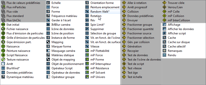

L'opérateur est l'élément de base du système de particules. Combinez des opérateurs en événements pour spécifier les caractéristiques des particules sur une période de temps donnée. Les opérateurs vous permettent de décrire entre autres la vitesse, la direction, la forme et l'aspect des particules.
A l'intérieur du dépôt de Vue particule, les opérateurs se divisent en deux groupes, chacun classé par ordre alphabétique. L'icône de chaque opérateur a un arrière-plan bleu, excepté les opérateurs Naissance, qui ont un arrière-plan vert. Le premier groupe contient des opérateurs qui agissent directement sur le comportement des particules, tels que transformation.
Le second groupe, situé à la fin de la liste du dépôt, contient des opérateurs qui servent essentiellement d'utilitaires : Cache, destiné à l'optimisation de la lecture du système de particules ; Afficher, qui permet de déterminer l'aspect des particules dans les fenêtres ; Remarques, qui permet d'ajouter des commentaires ; et, enfin, Rendu, qui sert à spécifier des caractéristiques de rendu.
Opérateurs de Flux de particules dans le dépôt de Vue particule
